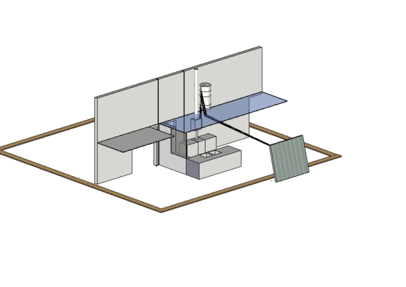

Notre système en quelques mots :
Un ballon vertical de 200 litres double échanger alimenté en thermosiphon par :
- 5 m² de panneaux Tinox GM et
- un échangeur eau/air pour récupérer les calories dans les fumées de la cuisinière (ils sortent à 260°).
Un préchauffage de l'eau froide entrant par 25 m de PER dans le sol du séjour (plein sud et plein de baies vitrées)
Le ballon se trouve sur la mezzanine, 50 cm en dessus de l’échangeur eau/air.
Les panneaux se trouvent à 5 m et 60 cm plus bas, la pente et de 3.6° jusqu'a mezzanine.
Le plan montre tous ces éléments.

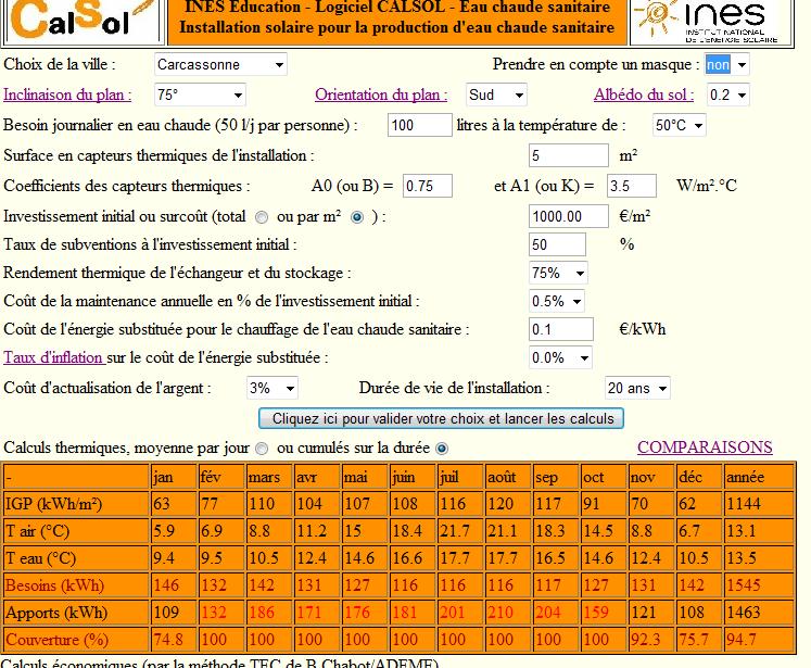

- Messages : 2846
Rere,
euuuuuuuuh, 5m² pour 100l d'eau à 50°C par jour, ça va surchauffer sévère en été et en mi-saison.
une simulation rapide ici (http://ines.solaire.free.fr/ecs_1.php) donne un optimum avec 2.5 m² et 55° d'inclinaison par rapport à la verticale. (81% de couverture solaire)
Fô bien laisser un peu de boulot a l’échangeur air/eau sinon il ne sert à rien
Du coup l’économie d'un panneau GM tinox te paye entièrement l’échangeur air/eau

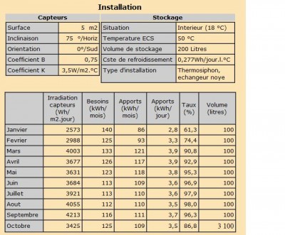

antonius
- Messages : 18
- Enregistré le : lun. janv. 28, 2013 20:28 pm
- Localisation : Villelongue d'Aude (11)
Salut Thierry,
[quote="lebritish"]euuuuuuuuh, 5m² pour 100l d'eau à 50°C par jour, ça va surchauffer sévère en été et en mi-saison.
une simulation rapide ici (http://ines.solaire.free.fr/ecs_1.php) donne un optimum avec 2.5 m² et 55° d'inclinaison par rapport à la verticale. (81% de couverture solaire)[/quote]
Je veux les mettre à 75° pour que ça ne surchauffe pas en été et ça donne plus d'eau chaude en hiver. Ca marche avec la simulation de Tecsol, mais Ines donne des résultats bel et bien differentes, voir les screens.
a+,
anton
a+,
anton

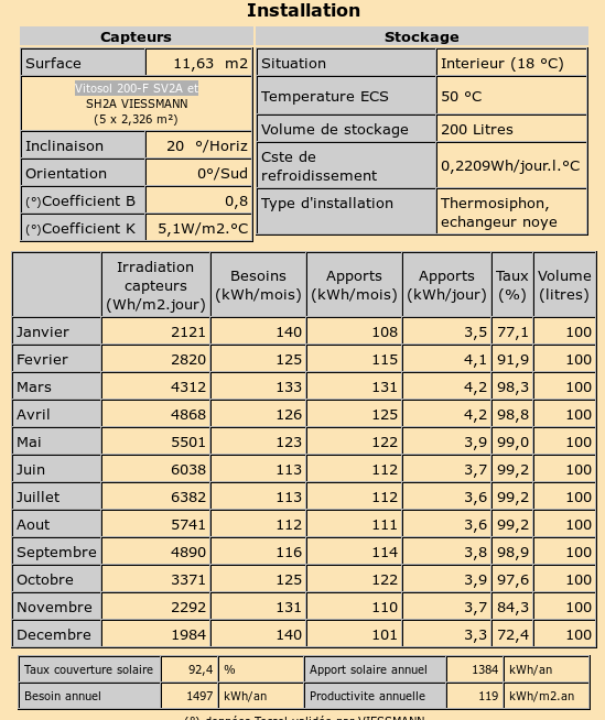

- Messages : 2846
Bsoir,
c'est vrai que les résultats sont different.
J'ai qd meme un gros doute sur les résultats de tecsol;En effet si tu rentre 11m² de panneaux à 20° d'inclinaison pour un besoin journalier de 100L à 50°C alors il te réponds que le besoin n'est jamais couvert à 100% même au mois de juillet et aout. Ca je suis sûr que c'est faux.
Donc je suis quand même persuadé que tu devrais mettre seulement 2.5m² inclinés à 50° et utilisé l’échangeur air/eau pour le complément.
Quel est l’intérêt de viser une couverture solaire aussi haute (en%) vu que de tte facon tu vas investir ds l'appoint et que si tu n'utilise pas l'energie de ces fumées elle est perdue ?
