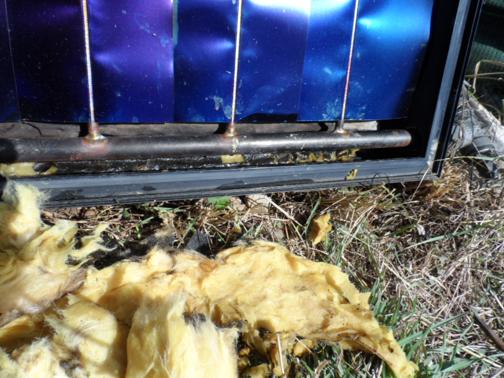

Depuis la mise en route de mon install en 2006 je n'y ai pas fait grand chose.
Les capteurs commencent à souffrir de la condensation permanente, le revêtement est attaqué par endroit et les vitrages ont besoin d'un bon coup de nettoyage.
Donc ce matin ouverture du premier capteur et comme prévu la laine de verre du bas est gorgée d'eau. Pourtant, des 6, c'est celui qui condensait le moins.

bonjour Patrick,
J'ai interrogé SD au sujet du sens des panneaux, et en réponse on m'a dit que l'isolant avait été supprimé de la partie basse des capteurs il y a 2 ou 3 ans ,pour éviter que la condensation soit retenue dans les capteurs et qu'elle s'évacue mieux.
Peut être qu'après nettoyage , il serait bien d'enlever la LDV sur le bas des panneaux avant remontage... Je sais pas mais c'est peut être une piste intéressante.

Voui, j'avais vu l'info concernant le retrait de la LDV au bas des capteurs.
Ça me plait moyen de ne rien y mettre.
Je vais la remplacer par du liège, vu la quantité, 6 fois 110x5x10cms, ça ne va pas chercher bien loin niveau $$$.

Hello Partick,
Tu n'aurais pas une micro-fuite dans ton capteur ?
...je vois une soudure sur le collecteur du bas ?
Peux te le tester en pression ?

Hi Jean-Mathieu,
Ce qu'on voit sur la photo n'est qu'une coulure de flux de soudure. Les tubes de collecteur n'étaient pas peints sur ces modèles: 1er grpt, tubes absorbeur en 8/6mm.
Demain je vais voir si je peux trouver quelques bouts de liège vers chez moi...
