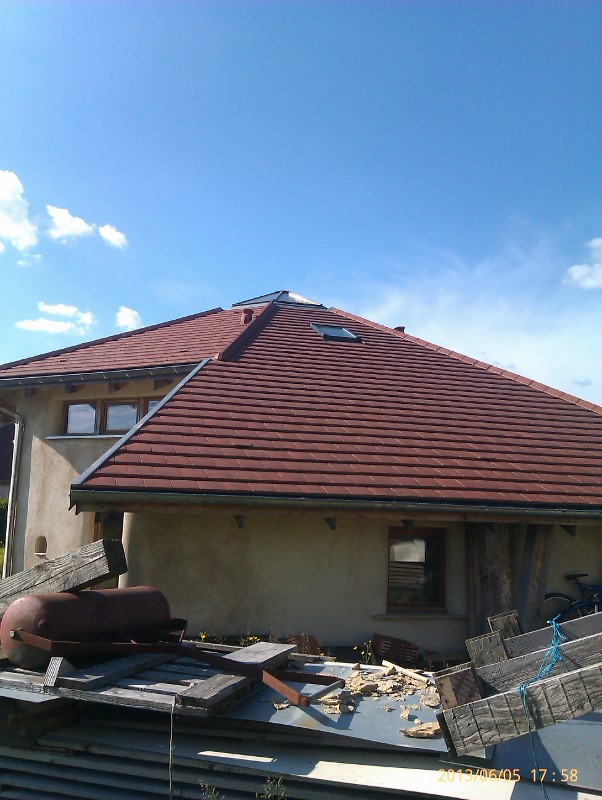

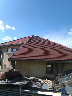

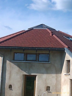

Le grand pan est orienté à 25°sse et le petit à 15°sso, on voit les noyers qui effectivement ne gênent pas en ce moment mais qui pourraient être + problématiques en automne?!

sinon vu les photos ca confirme ma première impression:
2 LMP112 sur le petit pan de toit à 15°sso.
Pr les noyer inutile de faire de l'huile ( :lol: ) vu la distance il risque te te gêner le 21 décembre mais enfin bon pr ce qu'il y a récupérer vers cette date là :roll:
