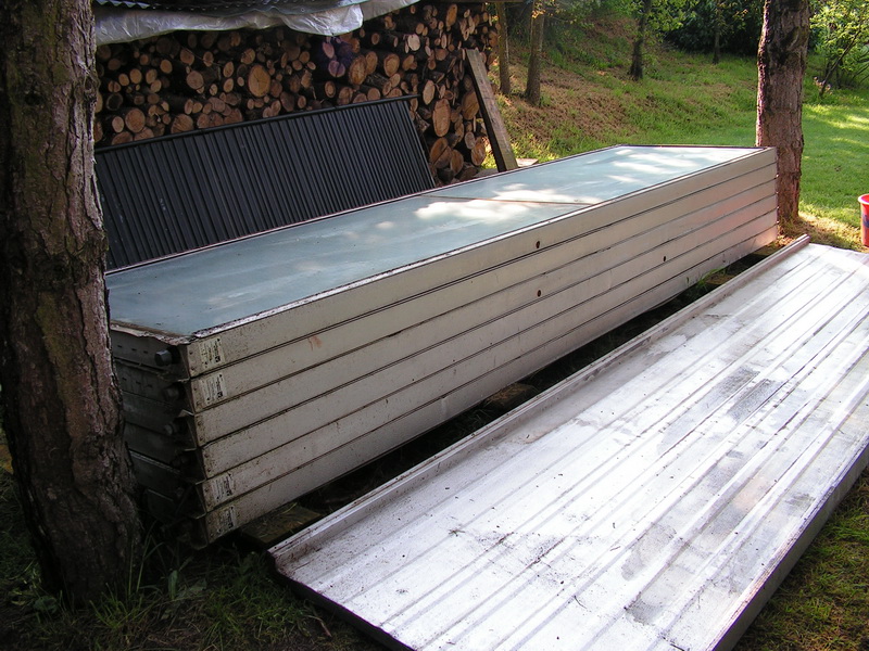

J'ai commencé une fiche sur la tentative d'amélioration de mes capteurs.
Je ne parle pas encore du démontage des baguettes de finition qu'il est nécessaire d'enlever pour pouvoir ôter le vitrage et qui ont une fâcheuse tendance à se plier pour un rien.
J'ai trouvé une technique (révolutionnaire comme ils disent chez Apple !!!
) qui permet de les sortir sans donner un seul coup de maillet et bien sûr sans les tordre, juste avec 2 spatules.

La suite...
Je viens de passer le dimanche à tenter de nettoyer le vitrage d'un des capteurs. Ils ont tous plus ou moins des traces de coulures ou des halos blanchâtres sur leur face interne, les mêmes que décrivait le correspondant de Pierre dans les premières pages de ce sujet.
Naïvement je me disais un coup de brossage avec de la lessive liquide et un bon rinçage au jet et ils seront comme neufs. Que nenni, après séchage les traces reviennent. J'ai alors essayé d'autres produits un peu plus "costauds", entres autres du produit détartrant pour salle de bain, du gel à récurer pour cuisine... rien n'y fait, tout juste un léger mieux.
Demain j'essaierais d'autres produits mais j'ai bien peur de devoir les remonter comme ça.
Aut'chose, le joint périphérique est collé sur le verre en usine par du mastic noir en fond de joint. Ce mastic n'accroche apparemment pas sur le verre donc ne sert pas à grand chose. De plus la partie basse du joint (la largeur) était rempli d'un mélange bien gluant de boue/algues, autant côté extérieur qu'intérieur, preuve que l'eau (de pluie) arrive bien à rentrer par là. Les angles du joint sont eux aussi très peu mastiqués, voire pas du tout, et sont source d'infiltrations.
Je me rends compte que je dresse un tableau pas très reluisant des capteurs du gpt. Mon intention n'est pas de les dénigrer mais seulement de faire part de mes observations en vue d'éventuelles améliorations... D'ailleurs les miens datant de 2006, des modifications ont peut être déjà été faites sur les modèles actuels.

J'ai essayé un peu tout ce qui me tombait sous la main:
lessive de soude pure => aucun effet
acide chlorhydrique pure => idem
alcool isopropylique 99% => rien
acétone => pas mieux
Les seuls produits qui atténuent ces taches sont la poudre à récurer mélangée avec un gros bidon d'huile de coude et surtout le liquide de lavage pour lave-vaisselle "U" mais là encore en frottant énergiquement.
Aujourd'hui je referme les 3 capteurs rénovés. Il m'en reste autant à faire avant ce WE qui s'annonce grisouille.
