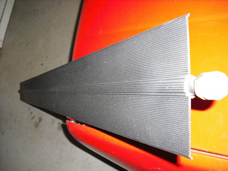

- patoche
- Messages : 1292
Salut Tous,
Pour Francois: Chose promise, chose due...je te passe des images d'un absorbeur, mais même de près on ne vois pas la méthode de sertissage, il semblerait que le tube de 18 est été glissé dans dans la réservation faite dans l'alu, et que seulement après le 2ème écrou et le collet battu soit réalisé. Je ne vois pas 2 coquilles d'alu sertis autour du tube, il semblerait, que c'est d'une pièce
Si certains ont connus la fabrication des C2, ils pourront je pense apporter LA réponse au procédé!!!!
A+, Patoche,
A+, Patoche,

- Besson François
- Messages : 1182
- Localisation : Echalas(69)
Bonjour a tous
Merci Patoche pour les photos
Il me semble aussi que l alu est moule d un seul bloc , la masse me parrait assez importante ? il y a peut etre un peu de jeu , pour glisser en force le tube apres , ou il ont coules autour du tube ?
En tous les cas , la connexion semble correct

- patoche
- Messages : 1292
Salut Francois,
Je t'ai mis la photo où on voit le principe de la liaison, mais dommage je n'ai que la moitié de ma future install comme ça, l'autre partie toujours en Giordano est en alu beaucoup plus fin et sans ces nervures que tu vois dans "l'épaisseur".Par contre la liaison est identique
Curieux je suis....et je reste devant ce montage, qui à mon goût ne relève pas du sertissage, mais plutôt de la méthode développée plus haut
Pour la peinture, et suivant les conseils de Thermitch et d'un grossiste en peinture indus, j'ai après brossage, passé un apprêt noir mat contenant tout les critères pour lutter contre l'oxydation et la hte température ....l'avenir nous dira, si ces chimistes avaient raison...
pour l'instant...c'est moi l'cobaye!!!!
A+, Patoche,

Les nervures bonne idée ou pas ???
Point fort
La récuperation doit étre meilleure car le changement de l'angle solaire est attenué.
Point faible:
Surface d'échange beaucoup plus grande donc plus de reffroidissement (je pense) d'ou la nacessité d'avoir une super vitrage.
Point fort
Point faible:
- Bernard (de Cagnes)
- Messages : 879
pour ce qui est de la fabrication des C2, j'avais visité à l'époque l'usine Giordano à Valauris, le tube de cuivre est glissé à l'intérieure de l'ailette qui est d'une seule pièce, après il passait une bille en acier à l'intérieur du tube de cuicre pour le faire grossir, ce qui le bloquait dans l'ailette en alu.
Les collets battus étaient fabriqué avec une machine spéciale, il fallait 15 secondes pour faire un collet.
J'ai bien connu ces capteurs et en ai installé pas mal au début des années 80 avant que Total ne rachète Giordano.
- patoche
- Messages : 1292
Merci Bernard de cette info...c'est le coup de la bille qui explique cette "liaison parfaite" entre cuivre/alu, pour le reste.....j'suis content....je m'sentais bien faire les collets battus après
Aujourd'hui... des collets, on en fait plutôt 15 à la seconde...mais pourtant c'est trop cher, alors ......on soude
A+, Patoche,
