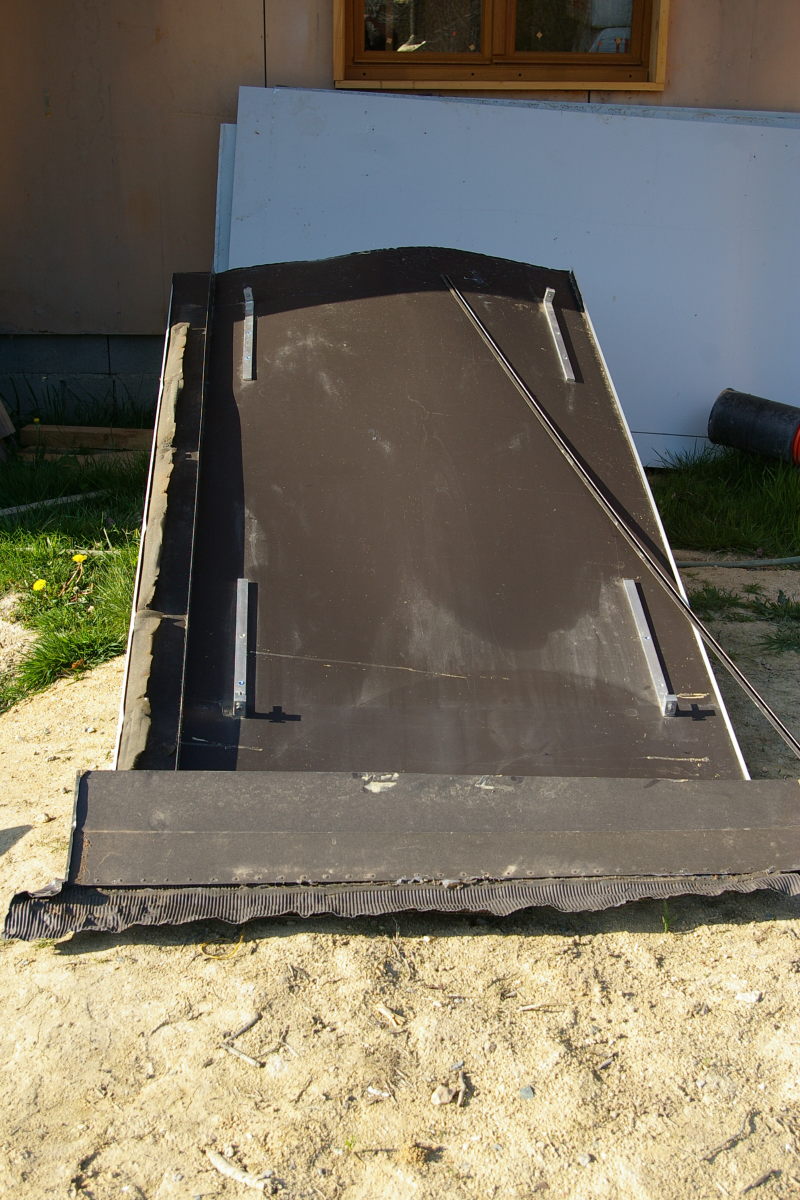

désolé pour le retard,
voilà une photo d'un des modules d'intégration, la baguette que l'on aperçoit sert à relier les différents éléments. la plaque du bas avec le goudron se glisse sous la grande tole.
l'on voit les équerres avec les écrous qui permettent de fixer les panneaux solaires. le fabricant est roth.

Salut Ringeval, Tous,
Et les bacs, tu les fixes comment sur les liteaux ou voliges???? Une fois tout assemblé par les équerres, y m'semble qu'ça fait du poids et qu' ça n'peut pas tenir par 4/5 vba
D'autre part, ça ressemble bien à du montage V..ux, la source doit être commune
