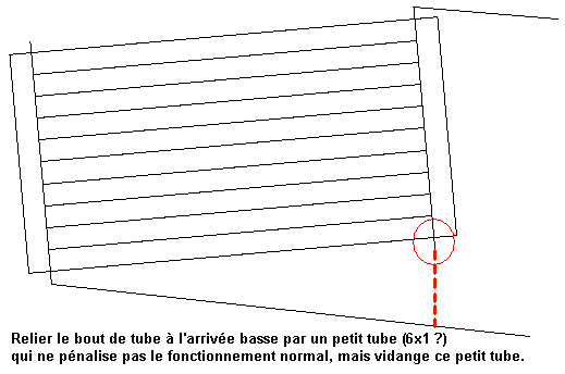

Salut Jérôme.
Je compatis à tes malheurs, étant passé par là. Moi je ne vois que 2 solutions : empêcher le remplissage du bout de tube ... ou le vider en cas de risque de gel ... Le vidage ne serait peut-être pas total avec le bouchon, mais limiterait les risques.
Plusieurs propositions en PJ.
Vidage force.gif (5.03 Kio) Vu 2648 fois
Vidage naturel.gif (4.77 Kio) Vu 2652 fois
