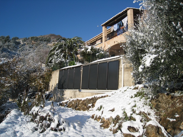

pour le chauffage , les capteurs verticaux, c'est le top, et en plus pas besoin de déneiger ! Ce n'est pas tous les jours, mais on apprécie quand même .
Francis.

Oui je viens de balayer la neige de mes tubes car il y avait du soleil et comme ils restent tout froid car bien isolé, ça fond pas.
(les capteurs, faut les arroser l'été :roll:, les balayer l'hiver, quel entretien ! )
Par contre la neige, c'est top pour l'albedo...
