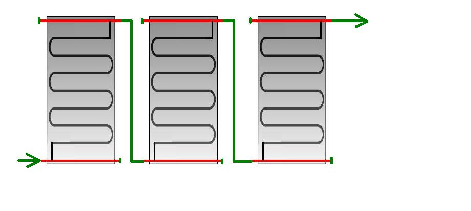

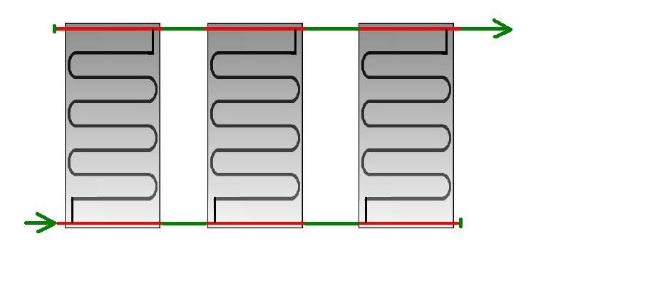

Ce que tu expliques là est une mise en parallèle. (1er schéma)
En série c'est une succession de serpentins raccordés entre eux à la queue-leu-leu (schéma 2)

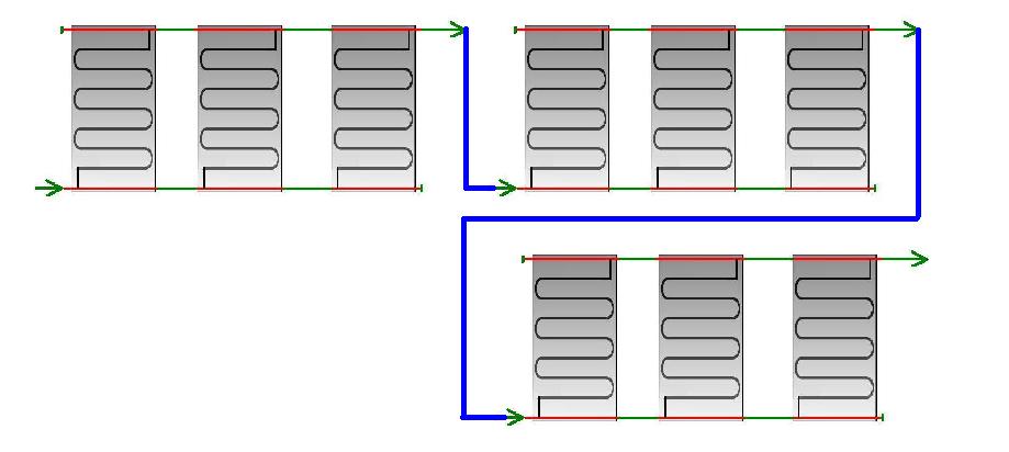

Toujours pô :???:
Du parallèle en série ça donnerait ça :

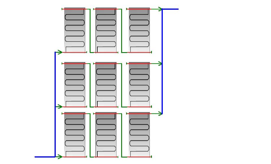

Et comme ça ne va sûrement pas tarder ;-) de la série en parallèle c'est ça :

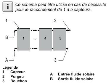

Ceci dit, sur les docs Saunier-Duval : ( http://www.saunierduval.fr/stepone/data ... 8-2008.pdf ) il y a des branchements // curieux (image jointe).
Qu'en pensez-vous ?
thermitch
Messages : 4065
Message par thermitch »
Je ne sais pas sur un capteur solaire mais en radiateur le branchement du même côté fait perdre environ 15% de puissance d'émission.
C'est bien ce qu'il disent : peut être utilisé en cas de nécessité
Ça marche encore ... mais moins bien ;-)
