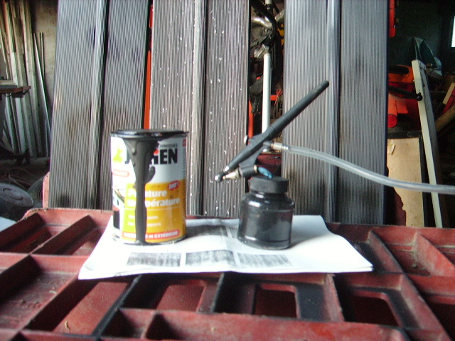

j'alimente mon poste:
j'avance je suis entrain de rénover mes panneaux mais je suis fatigué: peindre 160 petits panneaux je me rendais pas compte !
j'ai commencé avec des bombes a 8€ puis j'ai trouvé que ça me coutait cher du coup un pot de peinture a 10€ et un petit pistolet j'ai fini en beauté
demain ou après demain je commence le montage
les capteurs c2 ont la réputation d'un mauvais rendement
ça se situe de quel ordre?
ces capteurs ont 20 ans je pense que ces capteurs sont indestructibles et faciles a entretenir
je vais mettre une pente de 1 cm par metre pour essayer le drain back mais c'est pas gagné
sur la photo le panneau du milieu est pret a peindre les deux autres sont fait

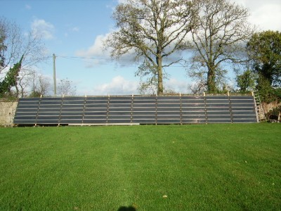

faire part de naissance:
un beau bébé qui ne demande qu'a produire
20 metres de long sur 2.60 metres de haut
zebra3
Messages : 272
Message par zebra3 »
bravo youn pour l'implantation , reste maintenant a mettre un bon circu pour pousser l'eau ,comment a tu raccordé tous ces panneaux, bon courage, :-D
Bernard (de Cagnes)

[quote="youn260"]bonjour
20 metres de long sur 2.60 metres de haut[/quote]
en effet le Bébé est magnifique, du beau boulot et une belle surface, ça va chauffer dure en Bretagne.
J'aimais bien les C2, faciles à monter, légers, à raccorder, pas fragile (à part les vitres mais facile à remplacer).
