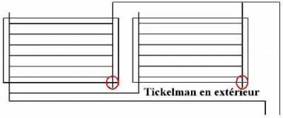

Sur l'image jointe, on voit bien qu'en drain-back, il restera de l'eau dans les parties basses du collecteur. Donc risque de gel, à moins de tourner en glycol...

Pourquoi est-il écrit que les capteurs longs sont destinés au chauffage ?
Sinon, par rapport à mes schéma, j'ai vu qu'ils ne fonctionnent pas et que le clapet ne sert à rien !....
En plus, je crois que j'ai compris comment fonctionne le système Guy Delsol !!! Ca me paraît un peu compliqué à mettre en oeuvre...
Comme je peux incliner les panneaux (j'ai prévu 70°, mais je peux faire davantage), je pense m'affranchir des problème de surchauffe. De plus, il ne gèle pas souvent chez moi, alors une solution pressurisé au glycol me semble envisageable.
