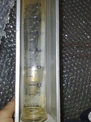

Pour la dégradation de l'eau, le circuit fermé semble avoir rempli son office, ci dessous photo du ludion du débitmètre il y a quelques jours.
(Le débitmètre est de recup et le verre est dépoli)
