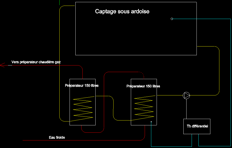

j'ai pris le temps de tracer le schéma de mon installation, c'est du basique sur base de récupération. Cela fait partie de mon plaisir, détourner les objets courants pour créer une fonction nouvelle
A noter que ce système est en amont d'une chaudière gaz qui a son propre préparateur, de 150 litres également.
J'ai essayé de privilégier les kWh sans doute au détriment de la température, sachant que de toutes façon avec mon "capteur ardoise" je ne monte pas très haut.
Je suis en attente d'avis éclairés, je ne suis pas certain de mes choix. Peut être faut-il amener d'abord l'eau chaude dans le ballon le plus froid puis vers le plus chaud ... L'emplacement de la sonde aussi, ne me parait plus évident à la lecture de tous les post du site.
Merci d'avance pour vos conseils

Re Cargo,
La liaison la plus chaude provenant du capteur doit être en haut de l'échangeur, la plus froide (vers le circulateur) en Bas.

[quote="BALAJOL"]Re Cargo,
Bertrand[/quote]
Effectivement, ce n'est pas logique, il faut que je permute le E/S du ballon le plus froid. Penses tu qu'il faut permuter aussi le plus chaud ?
Bertrand[/quote]
Bonjour Cargo,
En effet
, entrée "chaude" de l'ensemble en Haut et sortie "Froide" (vers le circulateur en bas.
LA liaison entre les deux est donc ascendante à droite, en considérant bien entendu que la laison à gauche est bien celle qui représente la sortie de ton "capteur", donc le plus chaud.
En effet

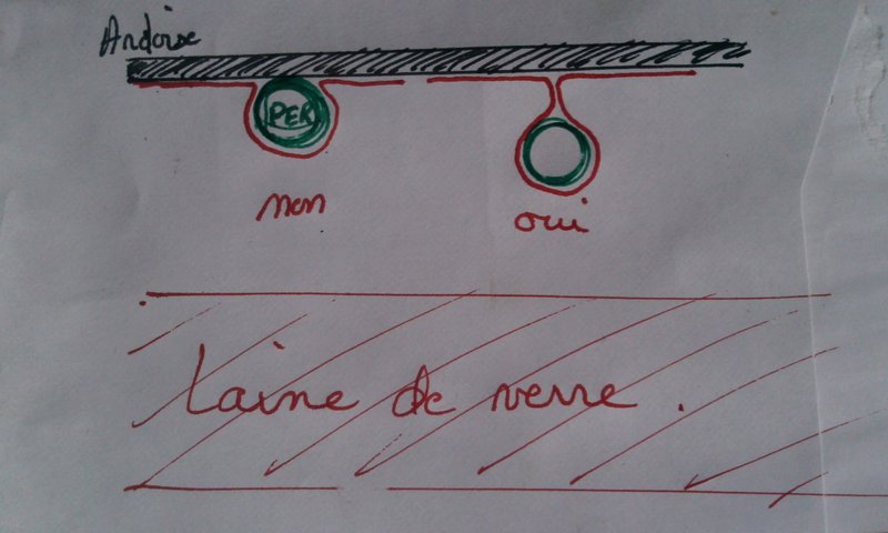

voici un complément sur la façon de lier l'ardoise avec le PER via l'aluminium, qui tient compte de mon retour d'expérience.
Tout d'abord, le PER est un matériaux qui se dilate, et qu'il convient de poser en zig-zag.
Ensuite il faut que la liaison alu soit souple pour absorber le mouvement: il faut former un Oméga fermé, et non ouvert de sorte que le tuyau est a quelques millimètres de l'ardoise et non collé (voir schéma).
Prévoir un adhésif alu de qualité épais et tenant la température.

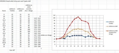

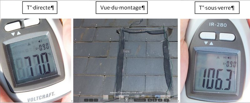

Ci dessous un relevé que j'ai réalisé en ce début septembre par une belle journée.
La mesure n'est pas précise (thermomètre infrarouge) mais montre que l'ardoise a chauffée entre 58 et 60° entre 14 et 16 heures. J'ai obtenu ce jour de l'eau à 55°.
En isolant le circuit de liaison toiture/ballon et d'avantage le dessous de la couverture je pense avoir réussi à approcher de la limite possible. Il sera difficile de produire de l'eau aussi chaude que l'ardoise, 5° d'écart me semble raisonnable. Cet été, avant isolation complémentaire, c'était plus de 10.
Sur le relevé on peut aussi remarquer qu'avec une simple vitre posée sur l'ardoise celle ci a chauffée jusqu’à 104° !
Mesures à refaire dès qu'il y aura un soleil significatif et que je serait disponible pour le faire.

En fait il n'y a pas que le problème du cintrage, ce n'est pas évident de dérouler les 25 mètres d'une couronne en lacet dans l’épaisseur des lattes, entre chevrons et couverture. Il faut le faire en faisant avancer progressivement le PER par pas de 20 à 30 cm, c'est un travail de patience qui n'est possible qu'avec un tuyau souple.
j'attire cependant ton attention sur le cintrage du multicouche : 5 fois le diamètre, parfois même 3 à 4 fois le dimaètre avec une cintreuse : http://www.blog.plombiers-reunis.com/in ... ulticouche
L'avantage également du multicouche, c'st sa résistance aux UV, meilleure que celle du PER.[/quote]

Pour mon installation, j'ai utilisé du PER multicouche de diamètre 12, ca résoud le problème de cintrage. Cela fait un omega de 12cl pour un pas de 10. Mais ca reste compatible avec un autovidange..
Pour avoir un tuyau "mou", je l'ai mis au four une petite heure à 50°.
Ma femme, pas très contente, mois beaucoup plus..
