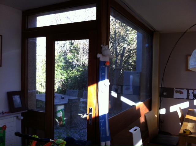

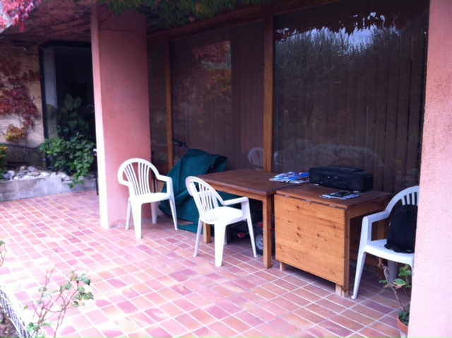

juste pour cerner le soucis de la taille des baies vitrées: 2-3 photos ... et des comme ca y en a partout , quand il n'y a pas une baie vitrée c'est qu'il a un chauffage :lol: ( vaut mieux en rire qu'en pleurer)
Modifié en dernier par zoup4 le mer. janv. 30, 2013 23:12 pm, modifié 1 fois.

suis pas douée en informatique non plus

a la vue des photos
beaucoup de baies vitrées
y a pas de porte et de fenetres
peut etre avant de tout changer et c'est vrai ça va couter un max
la pose de rideaux isolants a l'intérieur
et peut etre assez facile a bricoler des volets isolants et mettre des joints plus épais ou il y a des courants d'air
a mettre sur rails quand c'est droit
des panneaux sandwich recouvert de bois peuvent faire l'affaire
