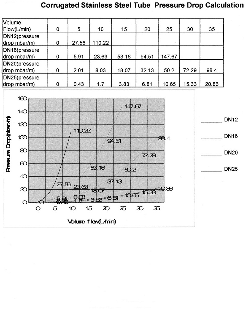

En essayant de calculer mes pertes de charges avec mon inox annelé DN25, j'ai pu trouver une abaque en fin d’après midi, que je mets en PJ.
L'ayant envoyé au "spécialiste" en la personne de RAMSES, je me dis que celà pourrait servir à d'autres, vu qu'il y a le 12, 16, 20 et DN25 dessus.
Si je lis correctement, on se rend compte de l'énorme différence qu'il y a entre le DN20 et DN25.
Le surcoût pour passer de l'un à l'autre est très intéressant.

Pour faire court, j'ai pu (enfin!) trouver l'abaque des pertes de charges pour l'inox annelé (sur site d'un fabriquant chinois!!), mais trop tard hier soir pour tout calculer.
Et puis il me reste une question, c'est de savoir comment on calcule les pertes de charges dans les capteurs, sachant que je n'ai aucune donnée constructeur, mes capteurs de récupération étant sans marque ni indication quelconque.
Selon mon schémas mis en ligne, option A (ou B d'ailleurs mais elle ne vous inspire pas je vois
), comment est ce que je calcule?
- je calcule la perte de charge des 4 tuyaux CU 10/12 de 1.90 ml de long x 2 (car 2 capteurs en série), et c'est tout, car tous mis en parallèle ?
- ou comme j'ai 7 x 2 capteurs série par groupe, je calcule les pertes de charges sur 1.90 x 2 et x 7 ?
Par contre les 3 groupes de capteurs étant en parallèle, on est bien d'accord que les pertes de charges ne s'additionnent pas mais que je n'en compte qu'une?
Encore merci pour votre aide précieuse, car là je bloque.

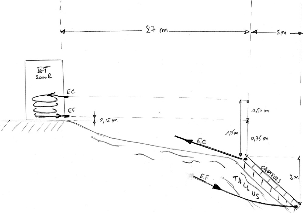

bonsoir tout le monde,
Je reviens vers vous car j'ai encore besoin d'une précision pour calculer mes pertes de charges:
Outre la distance de mes capteurs à mon BT, ceux ci sont situés en dessous du niveau zéro de mon BT, cad que le haut du capteur le plus haut est à 0.6 m plus bas que le bas de mon BT (et 0.75m plus bas que le retour EF du serpentin échangeur vers capteurs), et à 1.25m plus bas que l'entrée EC du serpentin échangeur.
Enfin, entre le haut de mon capteur le plus haut et le bas de mon capteur le plus bas, il y a 3m.
VOIR CROQUIS (vite fait mais plus parlant)
Donc je me demande ce que dans mon calcul de pertes de charges je dois intégrer comme dénivelé: toute la différence de hauteur, comme si je travaillais en drain back, ou qu'une partie ?
Par avance merci
bonne soirée

- ramses
- Messages : 2664
si tu es en circuit ferme, on ne s'occupe pas des diff de niveau pour les pertes en charge puisqu'on est "equilibre" niveau "hauteur d'eau" !
Il te faut donc decider d'un debit sur base des panneaux. Une fois le debit connu, il suffit de calculer les pertes en charge dans chaque tuyauterie differente en fonction de la section et matiere. Apres, il te reste a les additionner et tu auras ta reponse. Juste faire gaffe dans les panneaux de bien prendre en compte ce qui est serie ou en parallele ou les deux
Mets-nous le calcul en ligne et nous te corrigerons si necessaire. Allez, courage, c'est la derniere ligne droite !
Bien a vous tous.

Bonjour RAMSES et tout le monde
Merci pour ces précisions, je n'avais pas "percuté" qu'étant en circuit fermé, je n'avais pas à me soucier des pertes de charges relatives aux différences de "hauteur" des éléments du circuit. Je vais me coucher moins c.. ce soir
Pour le reste, je suis partis de 50l/h/m2 de panneaux, comme préconisé sur le forum et the book, çà pas de soucis, je ne savais juste pas si les pertes de charges à l'intérieur d'un panneau se calculaient de la même façon ou étaient données par le constructeur. Donc je vais finir de me les calculer dans les panneaux et je mets en ligne dés que j'ai un peu de temps mes calculs qui sont faits selon le schémas A.
Vous me direz ce que vous en pensez, car je trouve des valeurs importantes pour l'inox annelé, car les données que j'ai sur l'abaque de l'inox annelé pour le DN25 sont en mbar/m, donc si j'ai bien suivi, en mmCE, je dois multiplier par un facteur 10!!
Enfin vous me direz
A bientot
Bonne journée à tous.

Bonsoir tout le monde,
Je reviens vers vous avec mes calculs de pertes de charge de ma boucle solaire, capteurs/ballon tampon.
J'avais initialement prévu de partir sur un débit nécessaire de 50l/h/m2 de panneaux, comme je retrouve un peu partout sur les préconisations du site et du livre de l'APPER.
Or je me suis fait peur en voyant les premiers résultats relatifs aux pertes de charges dans mon DN25 reliant le BT et les capteurs (78ml A/R), ainsi que mon serpentin échangeur tjrs en DN25 (60ml) d'une surface de 8,8m2 (30 % de 28m2 de capteurs) ; J'avais un débit à la pompe de 1386 l/h.

Je profite de ma pause dominicale pour recalculer ma perte de charge dans l'echangeur, en mettant 2 couronnes de 30 ml en parallèle:
je passe donc d'un débit de 1120 l/h à 560 l/h dans chaque boucle en parallèle, soit 9.33l/min, et mon échangeur ne présente plus que les pertes de charge d'un seul serpentin de 30ml
Sur mon abaque inox annele DN25, pour 10l/mn, j'ai 1.7mbar/m soit 1.7mbar/ml x 30 ml, et donc un total de 510 mmCE
Effectivement je suis loin, mais trés loin de mes 3720 mmCE!!!
Et mon total passe à 6309 mmCE, ramené à l'eau glycolée -25°C à 7950 mmCE soit 0.79 bar.
Y a pas photo avec mes 12000mmCE, j'ai gagné 1/3 de pc en moins!!
Par contre ma vitesse à l'intérieur de chaque serpentin de 30ml tombe à 0.29m/s. N'est ce pas trop peu.....ou idéal ?
Allez, je repars manger mon casse croute, en attendant d'autres corrections d'erreurs et aussi apport d'idées d'autres appérien.
bonne journée

- ramses
- Messages : 2664
bonne remarque de Pierre (pf26) concernant la reduction des pertes de charges car si les pertes en charges sont proportionnelles a la longueur, elles ne le sont pas du tout par rapport au debit; l'echelle logarithmique de l'abaque le montre bien d'ailleur
Neanmoins, bonne nouvelle puisque les pertes en charge sont beaucoup beaucoup plus faibles.
Mais un probleme apparait, c'est celui de la vitesse du fluide. S'il ne faut pas depasser le m/sec pour ne pas generer de bruit et d'usure dans la tuyauterie, il est imperatif de rester superieur a +/- 0,5 m/s dans l'eau et un peu moins dans le glycol dont la viscosite reduit la vitesse des bulles.
Si on est sous les 0,5m/s dans les parties de tuyauterie verticale descendante, on risque alors d'avoir une accumulation de bulles au point haut avec tous les enmerdements que ca genere. Par contre, si on a pas de partie verticale descendante, on peut descendre en vitesse et ce proportionnellement au cos de l'angle. Donc a analyser serieusement si on s'y aventure, mais c'est largement faisable dans le cas de l'echangeur inox dans le ballon, tout etant fonction de comment tu vas le concevoir niveau "entree-sortie" dans la cuve.
Par contre, quand je vois les pertes en charge de l'inox annele en 25, tu peux largement les reduire par 3 voir par 4 en utilisant du Cu ou du PER de 25 pour la liaison de 78m A/R panneaux-capteurs. En plus de reduire les pertes ca reduit serieusement le cout de la liaison !!!
