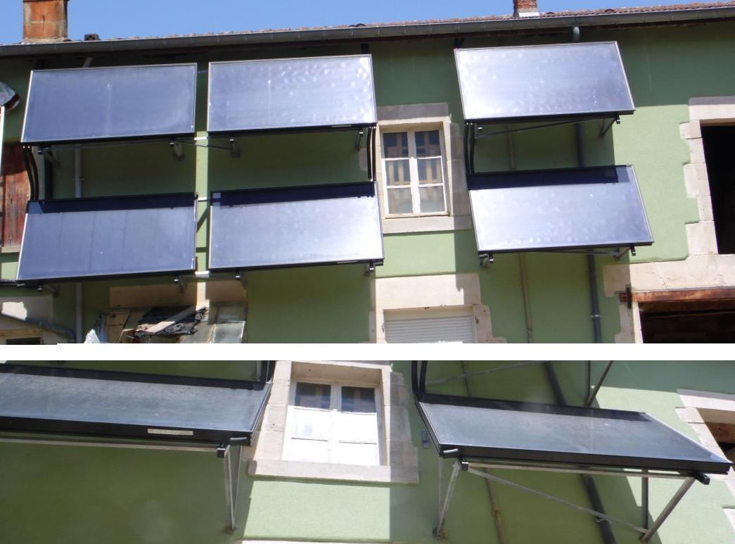

Vu ton inclinaison les panneaux doivent être au sol , il doit être aisé d'en oculter quelque uns pour limiter ta témperature haute les quelques jours ou nous aurons trop de soleil

Inclinaison à voir : soit celle du toit 22 degrés, soit une légère rehausse pour atteindre 35 degrés, pas facile sur un toit

Quel est la longueur de vos lignes ( aller et retour) entre le ballon et le capteurs ? est ce que les lignes sont isolées?
Beaucoup de paramêtre à prendre en compte pour apprécier si une installation fonctionne bien ou pas et il y en a d'autres...
Ce week end de chaleur estivale, il a fallu 2 jours pour passer le ballon de 51/40/26 a 85/66/60 soit un delta t de 31 degrés, plus des puisages indéterminés
Je pense qu'on peut mieux faire[/quote]
Je crois que vous avez eu l'espoir de chauffer votre habitation avec du solaire thermique et vous ètes déçu de devoir faire les compléments avec le bois....
Cela démontre avant tout que vous devez consommer beaucoup d'énergie pour chauffer le volume de votre habitation.
Sans douter de la qualité de votre installation, ni des compétences de votre installateur, je suis curieux de connaitre le résultat de votre diagnostique de performance énergétique de votre habitation ( avant installation du solaire thermique).
Ce diagnostique a du être réalisé auparavant par votre installateur ou à sa demande.
Ce diagnostique doit faire état de votre isolation et de vos consommations pour le chauffage et l'ECS.
Si vous aviez consulté ce forum avant de faire installer votre système, le premier conseil, que nous vous aurions donné, aurait été d'isoler, d'isoler, d'isoler votre habitation , cela permet très souvent de réduire considérablement les besoins en chauffage...
Sinon votre diagnostique de performance énergétique vous donne quoi en besoin pour le chauffage ?
Quel est l'exposition des capteurs?
Existe-t-il des masques? le matin ? le soir?
Avez vous une idée du débit de votre installation? Est ce que ce débit est constant ou variable?
Avez vous une idée de la puissance à l'instant "t" ? Quel est le delta température entre le départ et le retour lorsque le fonctionnement est stabilisé et continue ?
