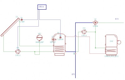

[quote="m_you49"]Salut.
Le circu est à l'envers.
@ +[/quote]
J ai fait du copier/coller avec paint je me suis gouré
Sorry
@ +[/quote]
Sorry

Ottiti, oui, je lis ce que vous me dites et le prends très au sérieux,
j'ai bien saisi l'importance, ce qui prouve simplement mon incompétence...
je vais regarder ton schéma de plus près.
j'ai aussi eu un retour SD concernant la maintenance en haut du ballon,
l'anode est de 52cm, placée en haut.. j'ai 30cm de battement entre le plafond
et le ballon, ca doit passer, de biais..
je n'ai jamais eu de cumulus elec, et jamais croisé d'anode sauf au cul
des bateaux !
( meme principe )
la résistance ne sera pas raccordée, pour l'instant,
j'ai la chaudière fuel l'hiver pour le chauffage,
en complément du poele à bois..
je met au propre le schéma,
merci et bonne journée a tous,
edit, j'ai effectivement fait une erreur, c'est mon premier schéma !
la boucle sanitaire était sur le circuit solaire, je cherchait un point
de sortie eau chaude.. :(

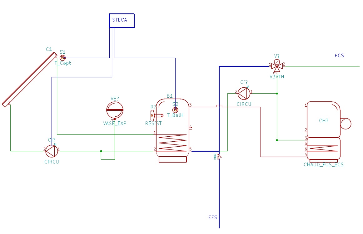

mise a jour schéma
- CESI 1.pdf
- bouclage sanitaire
- (10.75 Kio) Téléchargé 169 fois
" Happyness is real only when shared"
Suivre le schéma d'Ottiti pour le bouclage ECS, sinon on envoie l'eau froide du ballon solaire côté eau chaude du ballon chaudière.
Modifié en dernier par m_you49 le mar. sept. 16, 2014 11:23 am, modifié 1 fois.
- patkersule
- Messages : 67
- Enregistré le : sam. juin 15, 2013 10:32 am
- Localisation : clohars carnoet (29)
salut,
je pensais avoir suivi le schéma d'Ottiti justement,
j'ai seulement descendu le circulateur sanitaire en face du ballon chaudière
le voici modifié
le circuit est bien :
- sortie chaude ballon solaire vers entrée froide chaudière
- sortie chaude chaudière vers circulateur et entrée froide ballon solaire
- puisage eau chaude vers Rob thermostatique sur alim chaude ( Chaudière et ballon )
merci pour le contrôle, j'ai saisi le principe mais pas le cheminement j'ai l'impression
Pat.
le voici modifié
Pat.

Effectivement il y a un truc qui ne vas pas dans le schéma dans le bouclage
c'est la vanne thermostatique qui fausse le circuit
Le but est de faire circuler l eau chaude dans le bon sens donc mon circulateur était bien placé dans le bon sens tous compte fais
Faut bien partir du "chaud" de la vanne thermostatique pour aller au "froid" du ballon solaire pour boucler entre les ballons.
Si quelqu un a une autre idée je suis preneur
[quote="Ottiti"]Salut
A+[/quote]
Bonsoir Tous ,
Je pense que le premier schémas était le bon également mais il faut ajouter un clapet à l'aspiration du circulateur de bouclage afin que hors période de bouclage l'eau froide ne puisse bi passer les 2 Ballons
La vanne thermostatique sera idéalement équipée également de clapets.
A+[/quote]
Bonsoir Tous ,

Je me suis amusé a suivre tous mon circuit ECS ce matin
et je suis bien monté comme j ai inscrit sur le schéma que j'avais modifié
Le circulateur prévu par patkersule est équipé d'un clapet
Mon premier installé par moi aussi mais pas mon second mais bon vu que je passe par de grand serpentin je n ai pas constaté de bye pass
Les lois thermique et hydraulique sont parfois capricieuse

bonjour à tous,
j'ai suivi vos analyses, et remis le circulateur comme l'avait prévu
Ottiti initialement,
modification "brutale" sur foto choppe
le circulateur est effectivement muni d'un clapet,
j'imagine qu'il y aussi un jeu de vannes à installer pour isoler ce circuit ?
l'hiver, cette boucle n'aura pas d’intérêt ou alors la chaudière réchauffera aussi
le ballon solaire, à l'inverse de l'été ?
le soucis c'est que je ne connais pas encore le nouveau comportement
de la maison l'hiver depuis que nous avons posé l'ITE, il y a des chances,
j'espère en tout cas !! qu'elle tourne beaucoup moins (la chaudière ! ),
d'autant plus que le poele à bois ancien à aussi été remplacé pendant l'ITE..

La boucle sert uniquement quant tu as des calories solaire
Cela peut arriver aussi en Mi-saison froide
tu n'as rien a couper tu as un clapet AR
Je te conseille de mettre 2 vannes d'isolation de part et d'autre du circulateur pour un échange éventuel.
Pour le commander ou c'est manuel ou tu bricole/achète un thermostat différentiel qui ne démarre le bouclage QUE si la témperature du ballon solaire est supérieure au ballon fioul
L hivers l eau froide arrive dans le ballon solaire se réchauffe à la température ambiante et attaque la chaudière éventuellement elle peut monter un peu si il y a un peu de soleil
En aucun cas il ne faut chauffer le ballon solaire au fioul
- AD 44
- Messages : 1389
[quote="Ottiti"]En aucun cas il ne faut chauffer le ballon solaire au fioul
C'est également mon "avis".
Il me parait préférable de réserver toute la place au solaire dans le stock qui lui est dédié.
Y adjoindre une seconde énergie est évidemment possible mais à moins d'avoir une régulation sophistiquée (capable d'anticiper la météo du lendemain
), en définitive ça risque de brider l'apport solaire.
PV 930Wc auto-conso
Puits climatique + DF
(je ponce...donc...j'essuie)
PV 930Wc auto-conso
- Ottiti
- Messages : 3097
- Localisation : 57420 FEY
Quant le sujet est un peu long vaut mieux reprendre le debut
Le ballon est simple échangeur et en série avec un ballon fioul de chaudiére
La circulation est pour optimiser l installation
