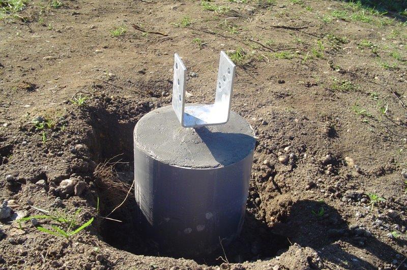

rod33
Messages : 464
Localisation : illats
Re: Quel lest pour les panneaux plans au sol?
Message par rod33 »
loulou2626 a écrit :Oui effectivement -:)
j'étais parti pour couler une dalle complète.....
En fait mieux vaut des plots enterrés, finalement plus économique à réaliser en argent et en sueur...
Je vais viser une petite brouette de béton par plot soit 120kg
Ca va se faire tranquille.....
C'est exactement ce que j'ai fait (voir photos jointes). Je suis descendu à 1m environ. On obtient quelque chose de très résistant avec un minimum de béton!
panneaux solaire 3.jpg (141.25 Kio) Vu 4521 fois
panneaux solaire 2.jpg (96 Kio) Vu 4521 fois
