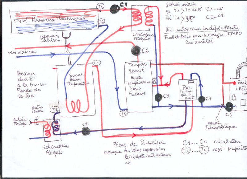

après la mise en place des panneaux
voici mon crobar expurgé de pas mal de chose
je bute sur la partie ""gestion de la source froide"" pour alimenter la PAC
j'attends vos suggestions car ce sujet (a ma connaissance)n'est pas facile a trouvé en solaire sur la toile

la source froide de ma pac
je trouve irresponsable de ma part de continuer a pomper de l'eau dans la nappe pour alimenter ma pac
du coup j'ai imaginé cette cuve de 3000litres alimentant la pac en boucle sur cette boucle j'ai mis un échangeur alimenté par le forage au cas de manque de température dans la cuve
cette cuve est réchauffé par la tranche solaire 10 a 30 ou 35° qui est inutilisable pour le chauffage conventionnel et aussi par les excédants (ce qui sera moins probable)
je bute un peu sur les astuces a adopter car il faut que l'eau qui arrive sur la source froide de la pac fasse entre 10 et 20°
c'est poutant pas la partie la plus compliquée de ma centrale nucléaire

pour la Pac, vous utilisé pour la partie froide une "bâche tampon" réchauffer par la partie retour de l’échangeur "solaire", un stockage thermique utilisable la nuit pour la Pac ....... :shock: (pas kon) :grin:
"il faut que l'eau qui arrive sur la source froide de la pac fasse entre 10 et 20° " ...... donc déjà une bonne stratification de cette cuve de 3000L avec les "artifices" qui vont bien (buses/cheminé/plateau) et vitesse du circulateur de Pac faible.
..... voila un début de piste ou fausse piste :grin:

Ta PAC eau /eau fonctionne depuis longtemp en aquathermie ?
Exploité la très basse température du solaire avec le circuit BP d'une pompe a chaleur est une idée exelente. En ce qui conserne les pb de condensation... y as tu pensé ??
Ton montage suivant le descriptif de ton shémas hydrolique est a amélioré car il en faut pas que tu boucle en permanence le cicuit BP de ta PAC sur ton ballon de 3000 litres.
De plus, faire boucler de l'eau a 10 ° sur des panneau solaire ? Je ne connait pas trop ce genre de vieux panneau ... Pb de condensation ?
Ton shéma actuel implique de glycoler tes 3000 litres de stockage :-x :-x
Principe hydrolique a affiner pour la partie " stock eau froide":-?
L'eau gèle a 0° et la condensation ce forme suivant le diagrame de l'air humide.

Quand on pompe de l'eau (dans la nappe ... ) et que l'on la rejette 10 m plus loin en surface ,la température d'eau de la nappe descent de 1°C tous les 20 ans.
On ne pollue pas l'eau.
Je vous conseille d'utiliser vos 3000 l d'eau comme stockage thermique

Attention à 35°C de température d'entré d'eau( source froide )une PAC eau/eau ne doit pas trop apprécier risque de casse compresseur.

j'avais envoyé un shéma (il est pas beau?) mais c'est vrai au niveau de l'alimentation de la pac c'est pas au point
c'est bizarre que j'ai présenté ça
car je connais ces problématiques
je suis sur l'affaire ;dans qqjours on pourra discuter sur la nouvelle mouture
