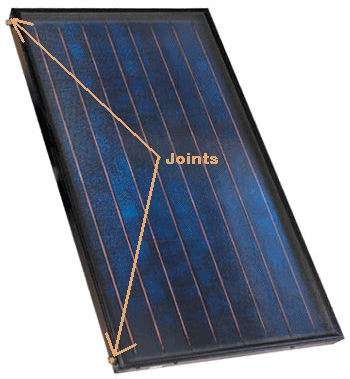

Est-ce qu'une autre entrée par les joints des collecteurs pourrait être possible ? (photo jointe)

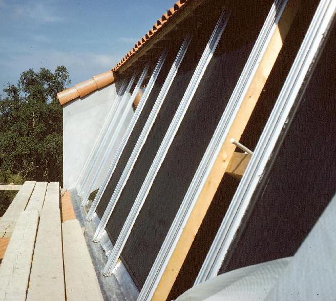

Mes "vieux" capteurs Martelsun respirent et condensent, mais ça s'évacue dès les premiers réchauffements (photos jointes). Une feuille d'alu est placée derrière les absorbeurs. Le fond du panneau est en contreplaqué de 10 mm, et l'isolant est de la laine de verre sur l'épaisseur chevron + panne (environ 25 cm).
La respiration se fait par le bas du capteur qui n'est pas étanche et par le haut qui est en laine de verre. Je ne sais pas si ça fait avancer le schmilblic ?
