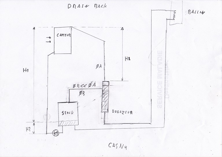

Désolé pour les schémas qui ne sont pas top
Désolé pour Guy mais on peut remettre en question un système qui n'est à ce jour que théorique même s'il y a un super pdf :smile:
et qu'une personne a essayé la pratique et a eu des problèmes.....
Je pars du postulat qu':
qu'en fin de vidange des panneaux ne se vident pas tous en même temps il y a forcément de l 'air qui est pris dans la vidange
que le cas n1 ne pose pas de problèmes car l'air va se loger dans la réserve
mais pose problème dans le cas n2 celui de l'objet de ce poste
on voit qu'alors les nivaux ne sont pas les mêmes au repos (trait en gras sur le schéma) le capteur n'est pas vidangé totalement
le cas n3 est un système qui résout le problème n2
le cas n4 résout le cas n2 aussi , avec en + une pompe qui n'aspire que de l'eau
sans air comme le système .DRAIN.. PAW de Ottiti
Principe du flotteur
Cas n° 3 et 4 : un flotteur est coulé par le débit en fonctionnement de la pompe obstruant la prise d'air sur l'arrivée des capteurs
A l'arrêt de la pompe, le flotteur flotte donc remonte libérant la prise d'air
On se retrouve donc avec deux prises d'air sur l'allée et le retour comme le schéma au début de ce poste mais en circuit fermé
SALUTAIONS

Pour moi les systèmes 3 et 4 ne fonctionnent pas
CAS N3 fonctionne comme le cas n2 quand la pompe fonctionne voir le schéma (en bas a gauche) le flotteur a un trou au milieu donc l eau ne peut passer que par là
On se retrouve donc avec deux prises d'air sur l'allée et le retour comme le schéma au début de ce poste mais en circuit fermé salutation
juste ou pas?

avantages de cette solution (sans obturateur du tuyau b)
vidange se fait plus par le serpentin donc plus de risque de mauvaise vidange par un bouchon d'air comme le cas n2
*Le stock drain back n'est pas envoyé froid dans le ballon de stockage il se réchauffe au démarrage en passant dans les capteurs avant.
*la pompe ne peut aspirer de l' air , elle doit être sous le stock drain back pour être en charge au démarrage.
*un dégazeur évite un stockage air dans échangeur
H1 étant > H2 la vidange se déclenche grâce a l'amorce air dans le sommet
dégazeur
le tuyau de diamètre B très inférieur au diam A permet de maintenir la vidange
en renvoyant l air du stock dans les capteurs
inconvénient
le capteur reboucle sur lui même par le tuyau b je pense que 5 a 10% permet d avoir une vidange rapide sans avoir "une boucle de réchauffage" trop important
salutationl
drain back4/2

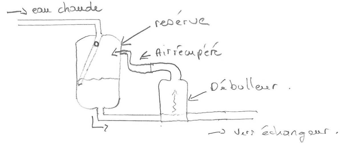

Je souhaite, au passage, vous rappeler que je n'ai pas mon ballon au dessus des capteurs mais ma réserve en dessous du ballon (cf le schéma de mon installation en début de post).
L'idée directrice que met en évidence ce débat passionnant ( merci encore pour vos participations) c'est que dans ce type d'installation il va être délicat de combattre le fait que l'air peu passer à l'extérieur de la réserve et du coup se retrouver bloqué dans le reste du circuit (échangeur ... point haut... etc). :-)
Maintenant, d'affirmer que la théorie de Guy ne peut pas fonctionner se basant sur le simple fait que je rencontre des soucis au bout de 2 à 3 semaines de fonctionnement : cela me parait un peu rapide comme conclusion. :-o
Je peux vous assurer qu'à la suite de l'initialisation de mon installation (remplissage, réglage des niveaux..) la théorie de Guy est vérifié à 1000% : mes capteurs se remplissent (la réserve se vide et accueil l'air des capteurs) puis lorsque le circulateur s’arrête la bulle d'air vient se loger dans les capteurs et la réserve se remplie à nouveau. Je tiens à vous confirmer, qu'après de multiples vérifications, mes capteurs se vident entièrement à chaque fois que ce cycle se produit.
Seulement, ce que je vous décrit c'est lorsque j'enchaine les cycles les uns après les autres ( vous pensez bien que j'ai des heures de tests vu les problèmes de gel que j'ai eu... :cry: ).
En conclusion, pour moi (le cobaye), la théorie de Guy n'est pas à remettre en cause ! :cool:
Cependant, si c'était parfait, je ne serai pas là, avec vous, pour discuter du bout de gras ! :grin:
Il y a malheureusement, le facteur temps qui fait parler de lui. Effectivement, l'air emprisonné dans la réserve lorsque le circuit est en marche, va arriver à se mélanger avec l'eau sous forme de micro bulles et donc à passer du coté de l'échangeur.
C'est l'unique problème qu'il faut résoudre pour que cette installation soit pérenne : empêcher que l'air ne passe du coté obscure :-D !.
C'est dans ce but que j'ai effectué des recherches et je suis tombé sur des systèmes de débulleur : http://www.spirotech.com/fr/produits/s% ... urs-d-air/
Mon idée : réinjecter l'air que récupère ce débulleur en partie haute de la réserve, ainsi tenter de conserver le volume d'air nécessaire à la vidange totale des capteurs.
Je vous joint un petit schéma réalisé en 1 seconde et 46 centièmes :-)
C'est à vous !
Fabien
Petit croquis
Petit croquis

Malgré ta réserve bien conçue, il n'est pas exclu qu'un peu d'air passe ?? et la surchauffe peut aussi provoquer la formation de microbulles...??
Reste la solution du "piège à bulle".
Quand j'ai mis au point mon instal en circuit fermé, j'en ai inventé de toutes sortes, pas plus satisfaisantes les unes que les autres...
Celle que tu propose, branchée à la réserve ne me parait pas sérieuse car c'est au serpentin ballon qu'il y a problème, dificile de les coïncer avant qu'elles arrivent au ballon...
Il me semble qu'il faut chopper les bulles là ou elles se trouvent piégées, soit au ballon, en haut du serpentin.
Perso, je tenterai le coup de la bouteile renversée, à la place du purjeur .pleine d'eau, avec un T assez gros, et une vanne ouverte..
Elle peut capter les bulles passantes sans gener le circuit.
(un purjeur automatique ne marcherait pas, et prendrai de l'air..)
Tu surveilles,, et quand il y a trop d'air,tu fermes la vanne, reremplis la bouteille d'eau, etc...
Une idée, mais je n'ai pas réponse à tout comme certains...
Merci encore pour ton témoignage, et si je peux aider...
Cordialement.
Messages : 2474
Localisation : Saint-OMER 62
Message par Balajol »
Bonsoir Guy, Fabien et tous,
La coup de la bouteille est pas mal pour quantifier le problème.
Il devrait être facile de voir à quel moment les bulles arrivent (systématiquement après une vidange ou très progressivement comme fabien semble le penser :thup: )
Par contre, attention à la résistance de la bouteille à la T°, fais un essai préhalable dans de l'eau bouillante (Peut être en verre ?)
A quelle pression tourne ton installation en plein soleil ? (A priori très très faible, mais on ne sait jamais)
Tiens nous au courant :cool:
