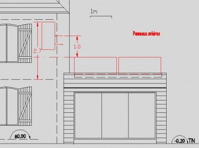

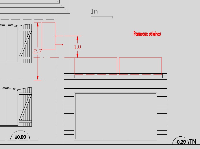

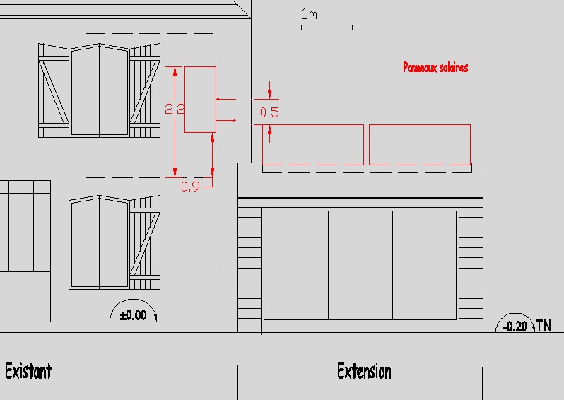

bonjour à tous,
j'imagine bien oui que ce ne doit pas etre simple de lever un engin pareil..
merci du détail, qui n'en est pas un.
je vais tracer ca aujourd'hui, à l'echelle.
le ballon horizontal serait plus avantageux dans mon cas, sauf pour la stratification...
je poste le plan aujourd'hui avec un ballon vertical.
Pat
Pat

tu as raison, j'essayais seulement de déterminer si le ballon vertical
est la bonne solution, en terme de delta de hauteur, ca passe avec
un peu de muscu pour le mettre en place.
au deuxieme étage , je ne peux pas je suis en sous pente et la piece
ne s'y prete pas ( espace disponible.. ) , en plus de la distance du
ballon de la chaudière, qui lui est à la cave...
