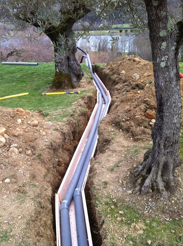

donc samedi, par une belle journée ensoleillée, et après avoir nettoyé le fond de fouille, je me suis lancé dans la réalisation de sarcophages en styrodur, dans lequel j'y mis 2 tuyaux en PVC de 100, contenant chacun mon inox annelé DN25 isolé en EPDM de 20 mm.
Le styrodur est assemblé sommairement avec des vis, juste histoire qu'il soit assez rigide pour être mis dans la tranchée.
Une fois calé avec la terre sur les cotés, aucun risque qu'il ne bouge.
Et il sera définitivement "collé" quand j'aurai visé le couverte et remplis de mousse expansive polyuréthane l'espace vide restant entre les tubes.
J'ai mis un regard juste avant la traversée de ma terrasse béton, car je pourrais ensuite repartir de là plus facilement.
Je vais aussi disquer ma terrasse béton sur 12 cm de profondeur, pour y inclure la suite du PVC 100 (photos suivantes)

Ensuite mise en place des couvercles des sarcophages, et quelques vis pour maintenir l'ensemble;
une fois la terre mise sur les cotés, plus rien de bouge et je peux me promener sur mes couvercles sans..........aucune casse :cool:
Bon, je n'y ai pas dansé un rock dessus non plus, mais ce n'est pas non plus une piste de danse.
Ensuite, main droite perceuse sans fil pour faire un joli trou de 6 dans le couvercle, tous les 30 cm, et main gauche bombe polyuréthane.
Pratiquement 20 à 4.10 euros, çà fait un budget au final! :-x
Pour remblayer, j'ai mis quand même quelques vieilles planches de coffrage qu'il me reste de la construction de ma maison, histoire de pouvoir remblayer à la méthode "bourrin". :oops:
Elles pourriront d'ici quelques années, mais ce n'est pas les 27 mm d'épaisseur de planches en moins qui me fera une grosse saignée. Un peu de terre rajoutée au moment, et çà ira.
Et a y être, une gaine de 50 mm, çà peut servir. Ah oui, j'ai mis aussi (mais on ne le voit pas) une gaine électrique pour la ou les sondes PT1000 du champs de capteurs
Voila pour ma journée de samedi, en attendant que la mousse sèche bien.

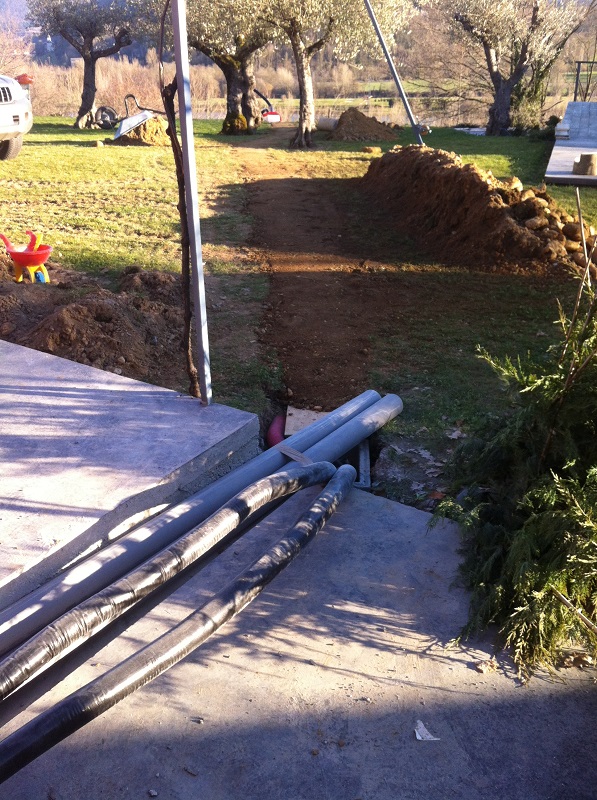

Et dimanche, encore grand beau, et moi transformé en terrassier.
Trier les cailloux pour ne garder que la terre, faire ma saignée dans ma terrasse béton faite en septembre l'an dernier :roll: et faire un joli trou dans mon mur pour y faire rentrer les 2 tuyaux en PVC de 100mm, qu'ils soient en attente à l'intérieur.
Bon, je pense que la bière de ce soir n'était pas volée.... En tous cas, elle a été appréciée :cool:
Le week end prochain, si le temps s'y prête, je fini la partie "regard béton", en terminant la liaison entre les tuyaux PVC et avec une réhausse, et coffrage/habillage de mes tuyaux dans la terrasse et je recoule pour les noyer dedans.
Quelques jours de congés bientôt devraient me permettre d'attaquer la construction de mon ballon combiné.
La dernière photo, c'est ma fondation pour fixer mes capteurs; la longrine que je vais couler va mesure 0.3 x 0.3 x 13 ml de long, soit 1.17 m3 de béton, soit 2600 kgs. Les pieds des supports de mes 28m2 de capteurs seront bien arrimés....
Par contre, c'est 1 journée de coulage à la bétonnière 2 sacs... :cry:
Je pars de ce pas me reposer, car je suis quand même bien "cassé" de ma journée
Bonne soirée à tous et à plus tard.
La fondation de ma longrine qui supportera les capteurs. C'est le bas de ma talus, ma liaison solaire arrive en haut, comme sur le schéma que j'ai dessiné il y a quelques posts de celà
c'est beau quand c'est rebouché...<br />reste plus qu'à évacuer le surplus de terre!!<br />Les tuyaux PVC en attente, dans lesquels seront glissés les deux liaisons inox solaire noir
je ne sais pas si vous avez vu la petite brouette, mais j'ai eu de l'aide cette après midi...

Beau boulot, je vois ce qu etu veux dire par "cassé" je l'ai été aussi pour la construction de ma maison !!
Une chose, ne met pas ta terre trop loin!! ma tranchée s'est creusée moins d'un mois après!!
Hervé
AD 44
Messages : 1389
Message par AD 44 »
[quote="Tarassac"]Une chose, ne met pas ta terre trop loin!! ma tranchée s'est creusée moins d'un mois après!![/quote]
Comme Hervé, je pense qu'il peut etre utile de garder un petit monticule de terre à proximité.
Lors de l'excavation de mon puits (50m3 environ) je me suis retrouvé avec près de 40m3 d'excédent, pas prévu au départ. Mais avec le foisonnement conséquent (terrain rocheux), le volume des collecteurs et du lit de sable, on remet pas tout dans la tranchée.
Quelques mois tard, j'ai un peu remblayé suite au tassement (relativement faible vu la nature de mon sol). Cependant suivant les sols (roche, terre, sableux, argileux...) le tassement peut être plus ou moins important.
