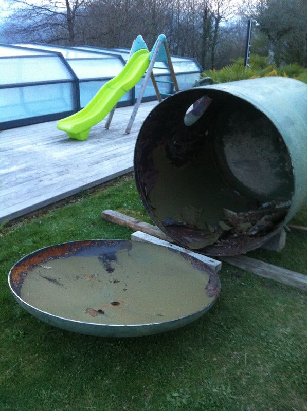

J'ai quand même trouvé 5 minutes pour enfin découper mon ballon tampon et je vais essayer de trouver 5 minutes de plus pour réaliser mes échangeurs.
J'aurai donc souhaité avoir votre avis sur un point:
Lors de l'achat de mon tuyau inox annelé DN25, j'ai pris aussi 50ml de DN16 qui m'a quasiment rien couté, dans l'idée de faire un échangeur pour l'ECS.
Ma priorité est "TOUT POUR LE CHAUFFAGE", et donc accessoirement, chauffer voir juste préchauffer l'EFS qui arrive à mon balon thermodynamique.
La question que je me pose est de savoir si je fais partir mon échangeur ECS depuis le bas de mon ballon tampon jusqu'en haut, ou si je le mets au même niveau que l'échangeur du plancher chauffant, cad grosso modo, mi cuve jusqu'en haut de la cuve.
Qu'en pensez vous ? L'une ou l'autre option aura t elle un meilleur rendement ?
Et au risque d'être lourdingue, je reprécise, tout pour le chauffage, l'ECS est accessoire.
Merci de vos contributions
Bonne journée

Guinebault
Messages : 339
Localisation : 74 Allinges
Message par Guinebault »
Je l'ai mis en partie supérieure et je n'ai pas de regret aujourd'hui, d'ailleurs en ce qui concerne mon installation, c'est le même échangeur pour les deux fonctions sans aucun problème.
Daniel.
lejaune
Messages : 114
Enregistré le : lun. sept. 16, 2013 10:43 am
Localisation : Dans le comminges (31)
Message par lejaune »
bonjour Daniel,
Réponse un peu tardive de ma part, mais j'étais occupé ce week end à continuer le renforcement de l'isolation de mon plafond avec la ouate de cellulose et à implanter mon batiment photovoltaique.
C'est vrai que peut être le plus simple eu été de faire comme toi pour le (pré) chauffage de l'ECS, à savoir utiliser le même échangeur que pour le PC.
Mais bon, vu le cout de mes 30 m de DN16, ce me fera juste un peu de travail en plus, et 2 traversées de paroies supplémentaires.
Donc c'est noté, je mettrais mon serpentin uniquement sur le haut de mon ballon.
Bonne journée à tous

Dans ton cas, je serais inquiet pour l'oxydation intérieure du ballon.. encore qu'avec l'épaisseur, tu as le temp avant qu'il ne perce.
