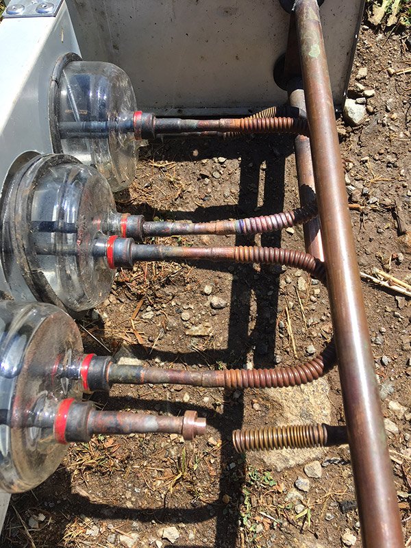

J'ai fait rentrer de l'eau dans le circuit, et premiers soucis : certains tubes sont percés çà l'intérieur , et j'avais un tuyau annelé cuivre percé...
en voulant reboucher à l'étain ce petit trou j'ai fait fondre ce tuyau :roll:
J'ai essayé de déssouder le tube central (percé à l'intérieur), mais la brasure forte tient le coups... :sad:
`Donc j'ai coupé et je pense mettre des raccords avec flexibles DN8 inox annelé.
Est-ce que certains ont déjà fait ça ?
tout aide est la bienvenue ,
Bob

par Elios19
Voilà à quoi ça ressemble :

Je reviens de chez CEDEO, ils me disent que ça ne marchera pas de mettre des raccords "olive" sur le diamètre 8... :?:
Pourtant il y avait bien des écrous olives pour connecter les panneaux entre eux (sur le diamètre 18mm)
Qu'en pensez vous je devrais souder des raccords cuivre pour obtenir un pas de vis et ensuite repartir en flexible inox ?
Brasure étain suffirait ou brasure forte cuivre ?
Merci pour votre aide

Je ne connaissais pas ces capteurs. du coup j'ai jeté un oeil sur google.
ici la restauration a été faite avec du cuivre :
http://pierre20.lautre.net/dotclear/ind ... s-solaires
Mon avis, pour ce qu'il vaut :
Tu auras du mal à réparer le tube intérieur. il faut souvent tourner/forcer un peu en même temps que l'on chauffe. avec la proximité du verre, hum hum...
Si un tube a percé, il est possible que d'autres soient affaiblis et prêts à percer.
Je suis un habitué des causes perdues mais souvent je perds du temps à m'obstiner. (J'ai horreur de jeter des produits manufacturés.) Peut-être qu'en ayant les tubes dans les mains j'aurais trouvé une solution mais ton affaire me parait délicate.
Bon courage.

Oui ça ressemble à ça , merci pour ton message , dans mon cas il y a 3 tubes en série. Combien sont percés ? Je n’ai pas tout testé mais même avec le verre cassé (vide perdu) ils chauffent quand même !!! Le rendement est plus faible mais comme toi je n’aime pas jeter ce qui fonctionne encore . Il suffira d’en mettre plus en série 😅
