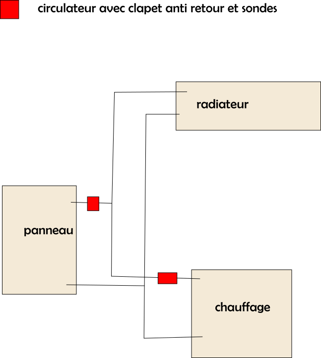

Pourrait tu me transmettre un p'ti schéma de principe sur la connexion de la chaudière et des capteurs solaire thermique?

c'est un peu ce que j'ai fait chez mon boss... à qq modif près...
pour le schema, ça donne un truc comme ça :
après pour ce qui est du glycol c'est mieux, sinon il faut que le circulateur puisse se déclencher pour éviter de laisser geler le circuit ... mais perte d'énergie.
et sinon le mieux, je te dirais, pas plus de 3 m² de panneaux, comme faut rester dans des températures basses pour ton plancher ( et c'est largement suffisant ) j'ai du 40° en hiver
avec les 150l d'eau dans les radiateurs fontes.

Il va falloir réfléchir à quelque chose d'un peu plus complet que la proposition de Cyril.
Peux-tu nous donner la référence de ta chaudière, j'ai bien sa marque, mais ça ne m'avance pas beaucoup.
Au moment où tu alimentes ton plancher, il faut que la chaudière soit coupée.
Il faut également s'assurer que tu n'envoies jamais de l'eau trop chaude dans ton plancher... car sinon CRAC.. En cas de coupure de courant, puis remise sous tension de ta régulation solaire, ça peut envoyer de l'eau trèèèèèèèèèèèèèès trèèèèès chaude.
Une solution batarde consistera à couper electriquement ta chaudière. J'aime pas trop ce truc là, surtout qu'une condensation a un cycle d'alumage extinction qui est un peu délicat, couper en court de cycle c'est risquer de ruiner le corps de chauffe (qui est ventillé)
Une autre solution consisterai à trouver un contact d'arrêt de la chaudière. ça existe sur ma viessmann par exemple. Un contact programmable qui quand il est ouvert ou fermé, dit à la régulation "stop".
Pour la protection surchauffe, un thermostat sur le tuyau de départ. qui coupe la circulation vers le plancher, et l'envoie vers un radiateur.

Une idée qui consiste à utiliser les panneaux en série avec la chaudière serait tentante.. ça réchauffe le retour, et la chaudière ne ferait que le complément .. voir se ferait discrète.
Sauf que si le retour est plus chaud que ce que peuvent apporter les panneaux, tu chauffes dehors :(
C'est pour ça qu'il faut bien faire en paralèle comme l'a montré Cyril.
Je m'interroge de la pertinence de mettre en place une bouteille casse pression, avec une sonde de température suplémentaire pour la chaudière.
En gros, tu as 2 arrivées sur la casse pression (bouteille de mélange), et un départ plancher.
Ta chaudière ne se mettrait en route que si la casse pression est froide.
Tu peux donc réchauffer la casse pression avec le solaire.
Je laisse ces idées comme ça, afin de faire murir le projet.
