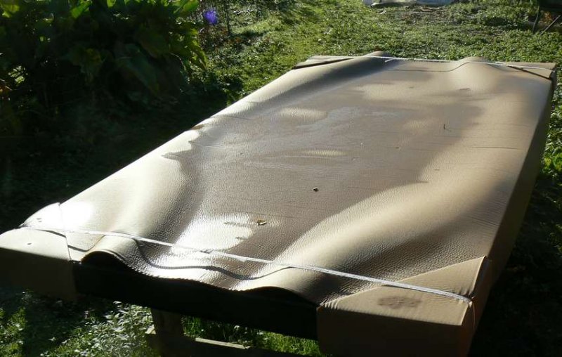

J'ai acheté 8 capteurs Héliofrance il y a plusieurs années déjà.

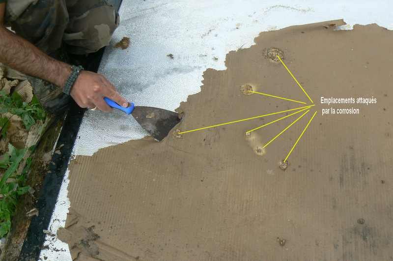

Le problème, c'est quand je les ai reçus, je n'étais pas prêts à les installer. Je les ai donc stockés dehors, dans leur emballage d'origine, c'est à dire du carton ondulé. Je les ai rangés en pile , en intercalant des lamelles de bois entre chaque capteur pour que l'air circule.
Quand j'ai voulu les installer, longtemps après, je me suis aperçu que les faces arrières des panneaux, constitués de feuilles d'aluminium, étaient rongées par endroit, au point que certaines étaient trouées. Je n'ai pas compris car normalement l'aluminium résiste à la corrosion. J'ai une échelle en alu. qui est dehors depuis 30ans et qui ne se dégrade pas, j'en ai déduit que c'était peut-être le carton ondulé , associé à l'humidité qui avait un pouvoir agressif. J'en ai parlé au fournisseur qui a dégagé en touche, en m'expliquant que l'usage normal des panneaux n'était pas le stockage et que la garantie de 10ans ne pouvait pas intervenir. Les 8 panneaux étaient tous plus ou moins endommagés, l'isolant était chargé d'humidité. Si c'était à refaire, comme je ne suis pas procédurier, j'enlèverais simplement le carton ondulé à la livraison.

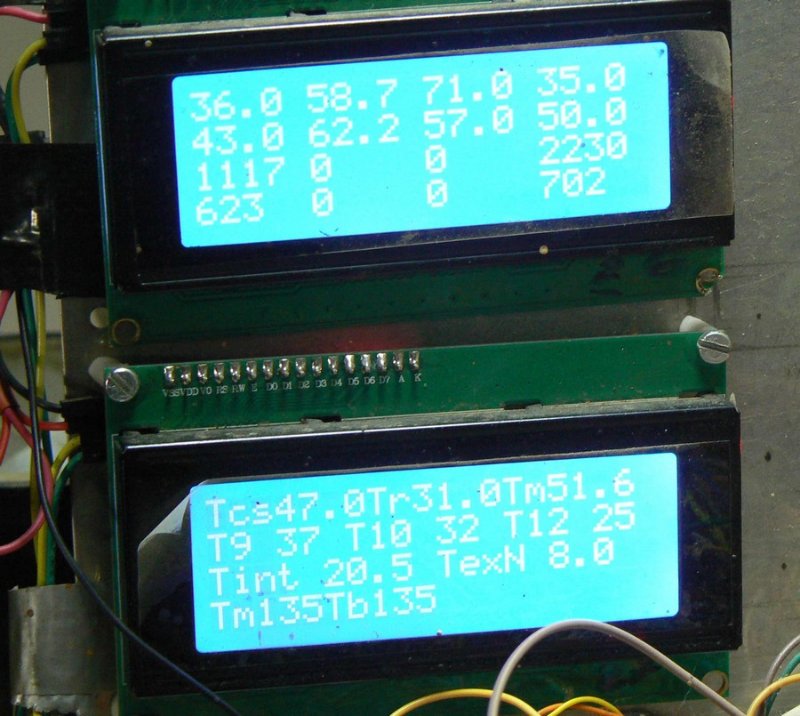

Depuis j'ai quand même installé ces panneaux, mais pour quantifier leur efficacité, j'en ai racheté un, qui est neuf et que j'ai installé avec 7 panneaux endommagés, tous en parallèle.
temp.capt.solaire 22nov19.jpg (99.69 Kio) Vu 11338 fois
Arrivage CS2.jpg (82.25 Kio) Vu 11338 fois
Je joins une photo des températures de chaque panneaux : les températures sont les deux rangées du haut, le neuf est le troisième, rangée du haut de gauche à droite. Pas besoin d'explications.
En résumé, je ne mets pas en doute la qualité des panneaux de cette marque, mais ne tarde pas à les installer après la réception, à moins que le fournisseur ait modifié l'emballage.
