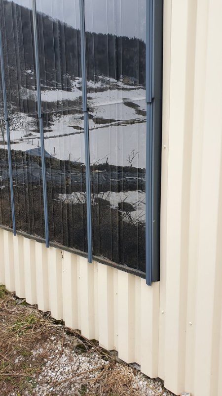

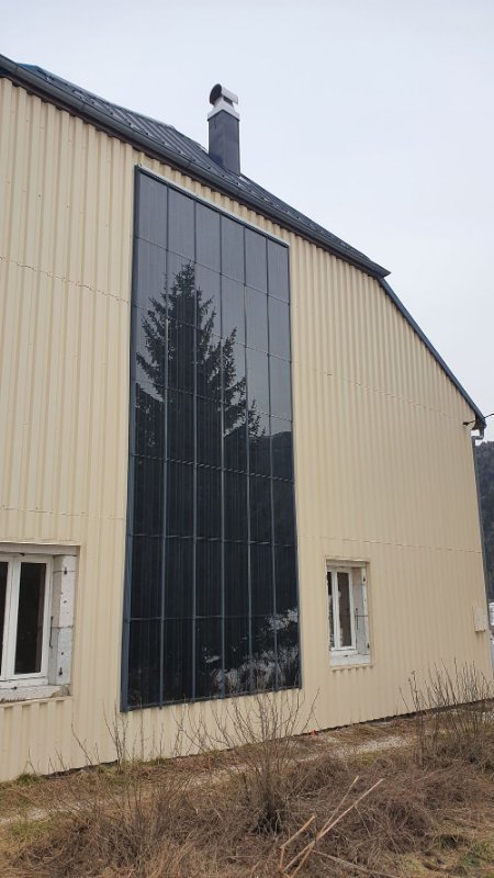

Je suis en train de faire un accompagnement sur une rénovation, une maison que des personnes vienne d'acheter.
Il y a un grand champ de panneaux en façade sud, des panneaux pas tout neuf, des clipsol qui n'ont jamais été mis en fonction le propriataire de l'époque n'ayant pas eu le temps de finir (il bossait chez clipsol).

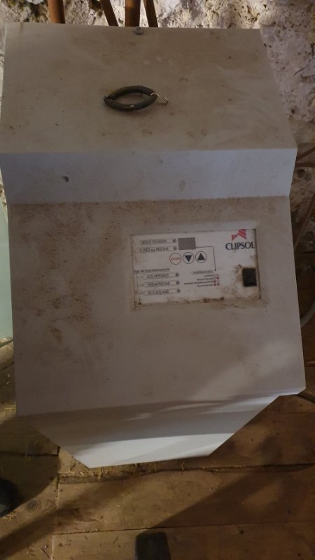

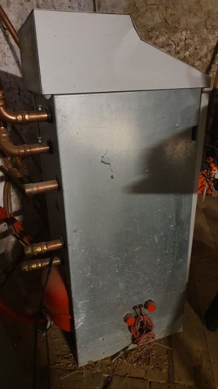

On retrouve aussi une station Clipsol qui n'a jamais été posée (moins d'interet).
Pour ceux qui ont connu ces panneaux ou ceux qui en on deja vu ou testé, je cherche plusieurs infos :
- Savez vous la "puissance" que l'on peut espérer pour cette surface ou plutot la correspondance litre de stockage/ m2 de panneaux pour ces 21m2.
- Il n'ont jamais été raccordé et on ne voit pas ou se trouve les raccordement derriere ce beau bardage ;-) . Pour ceux qui connaissent, il y a un collecteur en haut ? en bas ? comment ca se passe ?
Merci de vos éclairages, c'est tout de même bete de na pas utiliser ce matériel et cette surface. Apparemment on pourrait faire un PSD, c'est comme ca que c'etait prévu il me semble.

pour avoir visité il y a un paquet d'années une installation clipsol , dans mes souvenirs lointains (au moins 20 ans)
C'était sur du neuf. Une surface de l'ordre de 21 m² sur toiture à 45° , un ballon ecs tout riquiqui de 300 litres , donc inévitablement pour gérer les surchauffes une boucle de décharge enterrée. A noter que les surchauffes sont bien moindres car l'absorbeur est peint je crois. Et bien sûr une dalle béton pour le stock.
La configuration de l'installation actuelle est très favorable avec les capteurs verticaux pour gérer les surchauffes et optimiser l'apport d'hiver .
Pour ce qui est du volume de ballon . A la même époque sebasol utilisait des capteurs avec l'absorbeur peint est un film de téflon pour faire double vitrage et un accumulateur combiné de 100 litres/m² de capteur sans passer par un stock-dalle béton .

J'ai quasiment la même installation chez moi, qui fonctionne depuis 2003... juste moins de poussière sur le blocsol !
La différence : j'ai 18 m² de capteurs inclinés à 60°, au lieu de 21 m² à la verticale.
Le ballon d'ECS chez moi est la version inox 330 L. De mémoire il y avait aussi une version acier de 500 L.
Le dimensionnement du PSD : 160 m² de plancher chauffant pour 18 m² de capteur.
Effectivement boucle de décharge enterrée dans la dalle du sous-sol pour les surchauffes. C'est pas une bonne idée, en été je préfère conserver mon sous-sol au frais ! Donc peinture du capteur à 75% avec blanc de Meudon, ça limite bien les surchauffes.
Mais là avec des capteurs verticaux, la surchauffe d'été sera plus limitée.

Merci pour cette donc mais je ne vais pas utiliser le machin (regulateur) Clipsol :-D , je vais prendre une autre régulation pour aussi gérer la chaudiere et l'ensemble du chauffage de la maison.
Mais par contre si tu as des doc sur les panneaux et leur raccordement je suis preneur :cool:
