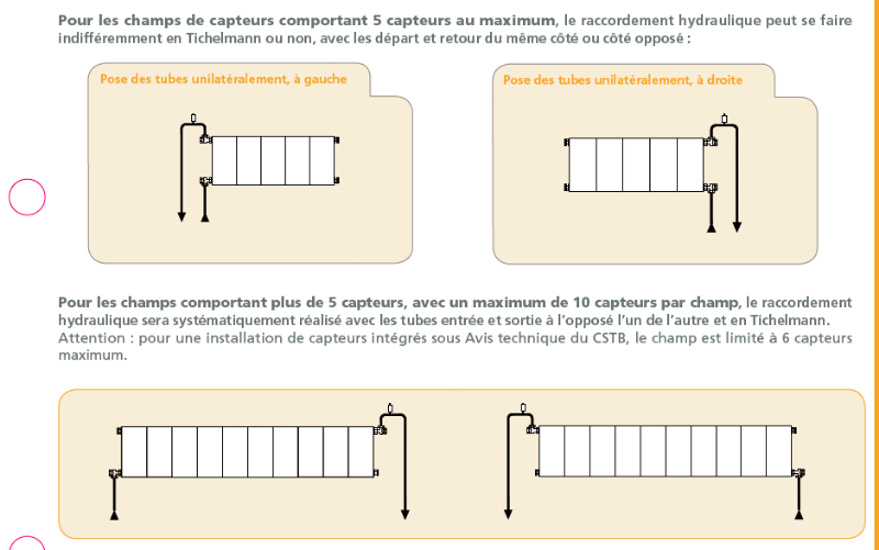

Ci-joints les extraits de la documentation technique:
-l'éclaté du capteur à serpentin ATLANTIC Solerio SP230V
-le principe de raccordement.
Dans cette dernière image, ce sont les "compensateurs" qui me font défaut. Le vendeur m'en avait laissé 2 ou 3, mais depuis le temps, je les ai perdus...

Du coup, ce que je pense faire:
-soit je mets un raccordement rigide, et ce sont les capteurs qui glissent sur leur support. Bof
-soit j'achète les "compensateurs" chez Solaire Diffusion et je coupe de la bobine filetée... Bof aussi
-soit je mets tout en rigide, comme semblent avoir fait plusieurs apperiens...

Pour mémoire, le soucis étant que les compensateurs de chez Atlantic sont Male/Male... et ceux de Solaire Diffusion Femelle/Femelle.
Ci-dessous un autre extrait de la doc Atlantic.
Merci pour votre aide !
Et désolé pour ces derniers posts un peu brouillon...
JY
JY

Selon la doc d'Atlantic, le montage // de capteurs serpentin est possible. Cf extrait documentation.
Il me semblait même que ce type de serpentin ayant une autorité (=perte de charge) importante, l'équilibrage était plus simple et donc la configuration // bien appropriée.
Du coup je pensais faire un montage style le crobard (j'ai dessiné seulement 4 capteurs sur les 6, c'est dur de dessiner à peur près droit...) pour respecter le Tichelmann... Mais là vous me donnez des sueurs froides!
- Capture d’écran 2021-09-16 à 07.53.22.png (80.3 Kio) Vu 2389 fois
- montage capteurs.jpg (49.25 Kio) Vu 2389 fois

- Messages : 3243
Re: Raccords inter-panneaux
OK, je vois mieux, le truc, donc effectivement, tu vas installer tout tes panneaux en parallèles.
Je ne me suis pas encore posé la question concernant les miens; Pour l'installation que j'avais avant, vu que mes 2 panneaux étaient de surface, et de nature différence (un tinox de 2,25m2 et un peint de 2m2), chacun était raccordé indépendamment.
Le jour où je mettrais en service 6 panneaux (c'est prévu). Je pense que je ferais 2 circuits de 3 capteurs. afin de ne pas être confronté à ton problème. (Boucle de Tickelman)

@Domwood
Effectivement c'est le mâle/mâle que je recherche. J'avais bien pensé à me les fabriquer moi-même mais le raccord rapide en mâle est à la fois cher (8,32 EUR pièce) et long. Par ailleurs l'outillage spécifique est couteux... J'ai bien vu le tuto pour faire sans l'outillage, mais vu que j'en ai tout de même 10 à réaliser, ça vaut le coup pour moi de réfléchir à la question. L'écrou dont tu parles, je connais pas. On peut faire ça avec un mamelon mâle/mâle recoupé, ou ça se trouve dans le commerce? En revanche je n'ai pas de tour. J'ai bien une perceuse à colonne mais là ça commence à cogner niveau diamètre, je risque de passer du temps à usiner ça.
Et, oui tous les raccords de mes panneaux sont en femelle.
@J2C
Effectivement comme mes capteurs seront au sol, je pourrais aussi faire 2 groupes en // composés de 3 panneaux en //.
A l'origine je pensais mettre tout le champ avec une légère pente pour me permettre:
-d'avoir une mesure plus réactive de la température capteur.
-de purger plus facilement les capteurs tant pour l'eau (maintenance éventuelle) que l'air (mise en service).
Cette configuration m'impose de faire un groupe seul de 6 capteurs en //, mais me permet de gagner un peu en encombrement... Si je suis les recommandations Atlantic et pose systématiquement des compensateurs.
En y réfléchissant, je me demande si finalement 2 groupes de 3 capteurs ne pourraient pas me permettre de raccorder en rigide, avec de simples mamelons. Le fait d'avoir vu ces CR où les appériens raccordent tout en rigide me questionne et comme sur Solaire Diffusion, ils proposent aussi des raccords en rigide (cf. photo)... Je me demande si je ne suis pas en train de couper les cheveux en 4!
Merci de m'aider dans mes pérégrinations!
@J2C
