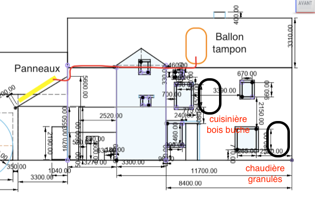

Ceci conduit à des solutions particulières, notamment les ballons de stocks et d'ECS dans les combles (proche des deux salles de bains), la cuisinière buche juste sous le stock au 1er étage et les panneaux solaires un peu plus loin mais également sous le plancher des combles.
Mon interrogation actuelle porte sur le raccordement des panneaux solaires, je souhaite les brancher directement sur le réseau de chauffage sans échangeur intermédiaire pour améliorer le rendement à basse température, éviter l'utilisation de glycol et utiliser le thermosiphon si il fonctionne correctement malgré la distance un peu importante.
Le principal problème sera sur la protection contre le gel des panneaux solaires sans glycol.
Je pensais m'inspirer du système d'auto-vidange mais en régulant la vidange pour permettre au stock d'être au dessus des panneaux et pour n'utiliser un circulateur que lors des périodes de remplissage.
Voici le schéma hydraulique que j'envisage, (kicad avec les bibliothèques de art-tek, merci!) L'idée étant de fermer V2 et V3 lorsque l'on souhaite vidanger (gel ou surchauffe), puis d'ouvrir V1, l'eau sous pression va alors tomber dans la cuve VDB1 donc l'air va s'échapper via un évent, une fois la pression retombé, les prise d'air avec flotteurs CAR1 et CAR2 vont s'ouvrir pour finir la vidange.
Jusque la, je pense pas qu'il y est trop de problème, je suis moins sur de moi sur le remplissage :
Vanne V1 ouverte, V2 et V3 fermée, allumer le circulateur CI1 pour remplir les panneaux, les tuyaux jusqu'au vanne V2 et V3 puis remplir le réservoir VDB2 jusqu'à ce que VDB1 soit presque vide puis fermer V1 puis arrêter le circulateur CI1. Ensuite ouverture de V2 et V3 => le circuit est revenue à sa position initiale et le thermosiphon peut reprendre, les purgeurs auto finissent de retirer les bulles d'air ayant pu restée.
Voila, je n'ai pas vu de système similaire et je suis conscient que c'est un système un peu hybride, l'idée dernière étant d'avoir un système consommant peu d'énergie en fonctionnement (circulation par thermosiphon), automatique avec électricité, sécurisable facilement en cas de panne (actionner manuellement les vanne 2voies pour vidanger la partie solaire du réseau.

J'avoue que je viens de découvrir que le schéma complet était en téléchargement...
Même complet, je ne le comprend pas.
C'est très compliqué.
Je rejoins monteric.. inutile d'avoir ta cuisinière avec un bouilleur en plus de ta chaudière à combustible solide. ça ajoute des emmerdes.
Je me chauffe exclusivement avec une cuisinière à bois actuellement.. et ça chauffe FORT. le rapport puissance eau/air n'est pas vraiment le fort de ce genre d'appareil.. donc tu vas te retrouver à chauffer beaucoup l'environnement, pour chauffer un peu ton stock.
Un bouilleur dans une cuisinière, tout ceux que je connais qui en ont eut.. l'ont regrêté.. et l'ont retiré.. Quand j'ai dis à mes parents qu'on allait utiliser la cuisinière pour se chauffer, mon père m'a mis en garde concernant la présence d'un bouilleur (on en a pas).
Le premier jet d'un projet, c'est toujours bien de chercher à finioler.
Maintenant, avant de mettre en pratique, quelques conseils :
* redécoupe : plus tu isoleras fonctions par fonction, plus tu pourras rentrer progressivement dans le projet, sans te retrouver avec une montagne de merdes à mettre au point pour en profiter
* simplifie : c'est l'avis des autres également, c'est très complexe.
* pense à la maintenance (ajoute des vannes d'isolement, et pense au premier point, les fonctions doivent être indépendantes :) )
Mon dernier point, est sans doute le plus important, et je vais le formuler autrement : pense au jour de la panne. Il te faut une solution de replis rapide à mettre en oeuvre. La veille d'un départ de vacances, le truc pète.. il te faut du chauffage pour assurer le hors gel, et le chauffage pour revenir de vacances. Il est inconcevable au plein coeur de l'hiver, tu n'es pas une solution de replis. Se retrouver sans chauffage avec des gosses, et une femme.. C'est pas bon !

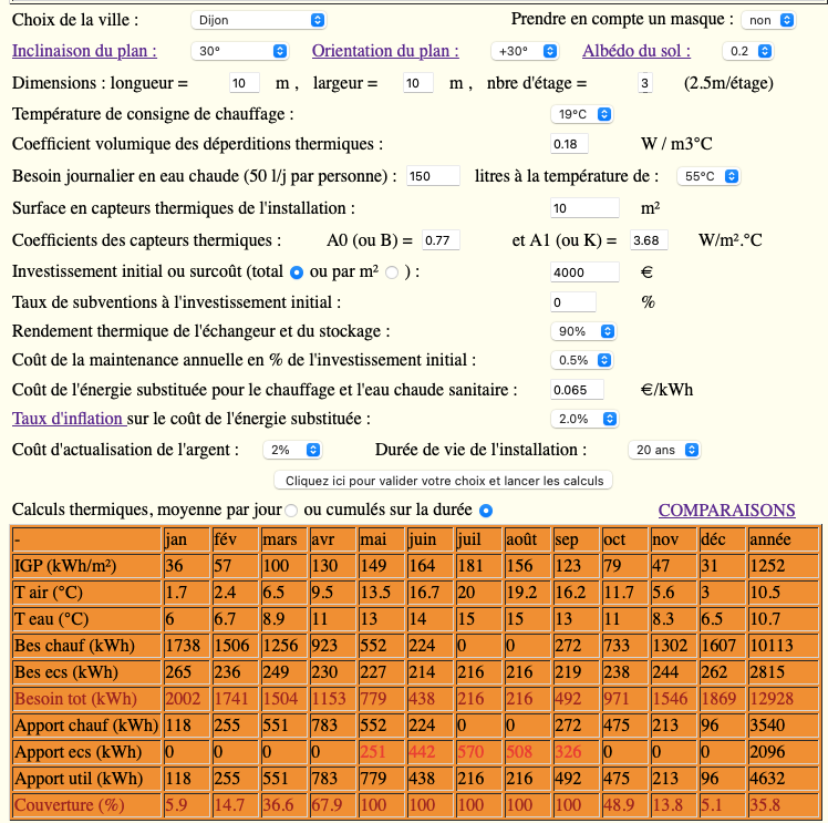

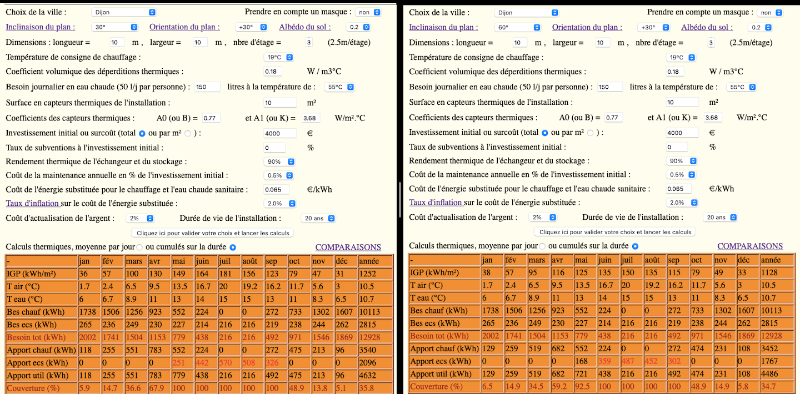

Je possède actuellement un ballon ECS inox de 200L avec un seul serpentin et une cuve inox de 750L, acheter d'occasion mais surement un peu vite quand je pensais utiliser ces deux la pour le bois et remplacer la cuve ECS par une cuve combiné 2 serpentins (solaire + bois) et ECS. Le schéma actuel me permet de les utiliser, un schéma thermosiphon à éléments séparés avec antigel non ...
je pense avoir la place de mettre 6 panneaux pour une surface d'environ 10-11m2 finalement, j'hésite encore sur le modèle dans ceux proposés par solaire diffusion.
Merci pour les avertissements, le sujet de l'utilisation de la cuisinière sans électricité et ballon plein est une vrai interrogation pour moi, d'où le fonctionnement possible en thermosiphon avec le stock et la réflexion sur une production minimale d'électricité via l'énergie thermique de la cuisinière pour assurer la régulation du système de chauffage.monteric a écrit : ↑mar. nov. 23, 2021 10:05 am- Perso si tu cherches à rendre l'installation résiliente et pour te faire économiser de l'argent, de la simplicité , je te proposerai de ne pas mettre ta cuisiniere sur le réseau. J'imagine quelle est dans le même lieu que le plancher chauffant, donc un peu de galère pour gérer l'apport en directe et l'apport par le sol (je sais de quoi je parle. Du coup tu simplifierais grandement ton schéma, tu aurais un appareil complètement "autonome" du réseau et moins chère. De plus tu peux alors utiliser ta cuisiniere meme quand le ballon est plein ... par exemple a cause ou plutot grace au solaire. Et oui bioen penser qu'une cuisinière bouilleur ne doit plus etre utiliser quand le stockage est full !
Avec un systeme solaire bien dimensionné tu fais 60% de eau chaude et le reste soit par ta chaudiere soit par de l'élec (au pire).
Enfin attention a l'vidangeable,il y a quelques retours ici qui montrent que si l'installation n'est pas parfaite il y a un risque de casse a cause du gel. Aujourd'hui la plupart des installations en auto vidange utilise du glycol pour assurer ....
Sur la réalisation de la vidange auto, je pense faire moi-même le circuit en cuivre et je dois assurer des pentes continus pour le thermosiphon donc je pense pas que ça complexifie trop de rajouter la vidange. Je vais aussi en discuter avec une personne de solaire diffusion cet après midi.

Quelques plans pour préciser la position des différents éléments :

Quelques remarque sur CalSol
13484 kWh chauffage
2815 kWh ECS
Le coefficient volumique tu le sort d'ou ? 0.24 ?
Pour le cout de l'énergie avec les taxes et l'abonnement tu peut doubler le cout
Je te conseille fortement de faire une simulation avec une inclinaison du plan à 60° tu devrais ètre surpris
J'ai cherché pour info dju Digeon 2769 ( sur le net:chez ABC Clim)
13484 kWh chauffage
2815 kWh ECS

L'étude thermique réalisée pour le dossier d'aide donne un Ubât [W/m2. K] de 0,436, et l'étude calsol prend une hauteur de 2.5m par étage donc j'ai divisé par 2,5 le Ubat pour avoir le coefficient volumique.ventura a écrit : ↑mar. nov. 23, 2021 23:44 pmbonsoir,

Tu en penses quoi des valeurs ? ça paraît faible/élevée ou à peu près normal ?
EDIT : en reprenant la valeur, je me rends compte que j'ai du oublier de reporter la valeur, le coefficient volumique théorique est de 0,1744 ~0,18 du coup pas 0,24 ... Je vais modifier les simulations calcul pour reprendre ça du coup. Mais ça ne change pas beaucoup les résultats, à part que la consommation de chauffage diminue bien, (ça suppose que le rdc est aussi bien isolé que le reste mais chauffé à la même température et sur la même surface alors qu'il n'est chauffé que sur les 3/4 et il sera plus bas en température, il faudrait faire des simulations plus précises mais je ne sais pas quel coefficient volumique prendre pour le rdc donc je me dis que les deux effets doivent plus ou moins se compenser ...)
Le cout de l'énergie c'était la valeur que j'avais trouvé pour le kwh de granulés, environ 6,5cts de ce que j'avais vu sur internet. L'électricité ne servirait pas pour le chauffage ni pour l'ECS.
J'ai essayé à 60° et j'ai été très surpris mais pas en faveur du 60°, j'ai certes moins de surchauffe mais je perds en couverture annuelle ...
L'autre problème est que j'ai un léger masque qui est plus prononcé en hiver (non modélise dans la simulation) mais c'est surtout que je souhaite remplacer la couverture en tuile par les panneaux solaires en faisant de la zinguerie entre panneaux et passer la toiture à 60° n'est pas possible. D'ailleurs, est ce que vous avez des retours pour des panneaux en intégration ou en remplacement de toiture ? notamment sur la gestion de l'étanchéité entre panneaux qui sont l'un au dessus de l'autre ?
C'est un petit appentis qui sert d'atelier qui sera sous les panneaux, possibilité de ventiler les combles et d'isoler le plancher entre les combles et le rdc qui sert d'atelier.
