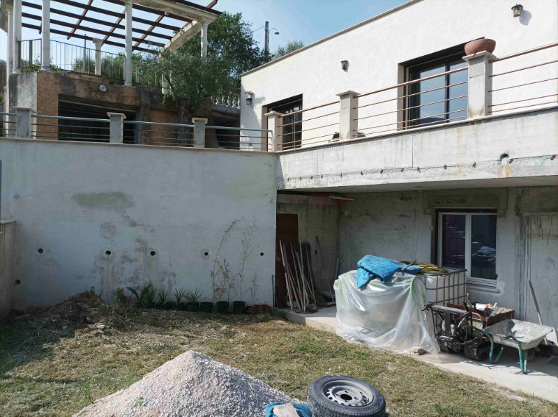

Hello voilà la photo de l emplacement ...
Sur le mur devant je compte mettre 4 panneaux en partie haute orientation sud/est et sur la droite dans un premier temps 2 panneaux sur le muret sous les gardes corps orientation sud ouest.
Les circulateurs seront sous le balcon très proche des panneaux, je vais créer un " placard technique"..
Le ballon ecs sera dans le garage a environ 10m et la V3V pour orienter vers le PSD et/ou piscine sera a côté des circulateurs (des tubes multicouches sont en attente a cette endroit là, donc pas de haute température possible mais ok pour PSD ou échangeur piscine avec Temp max vers piscine de 60°)
+1 pour la casquette éventuellement en été
+1 en applique , la fabrication des supports est plus simple.
2 petite chose a réfléchir avec la pose en applique :
_sur le mur, pour ne pas avoir d ombre porte de l escalier l après midi , les panneaux doivent rester au dessus du palier intermédiaire de l'escalier du jardin , si une partie des panneaux de retrouve sous le niveau du palier alors il seront à l ombre completement.(a gauche de la photo on voit un petit peu le palier de l escalier du jardin)
_cote muret sous le balcon , l emplacement dispo ne fait que 80cm, donc en applique le bas du panneau va dépasser d au moins 20cm et ça risque de faire "bizarre"..
La pose a 60° n induit pas cette problématique
Je vais fureter un peu quand même si je trouve des infos sur la pose en applique

Merci pour la photo !
Ce n'est pas pour tout chambouler :-o , sauf pourquoi ne pas créer un solarium à faible inertie en sous-sol, en ajoutant 2 ou 3 baies vitrées low-E, low-cost, qualité GSB (Uw= 1,3 etc.) -- ça chaufferait toute la maison à l'air ! surtout vu que tu as assez de masse et moyennant une bonne isolation du sous-sol...
Ca crée du volume habitable (cuisine d'été, salle de jeux, jaccuzzi / pool-house etc.)...
Coût environ 1500 Euros.
(Moins visible depuis la rue)...
Cela ne t'empêche pas d'ajouter des capteurs eau sur le mur de G...
