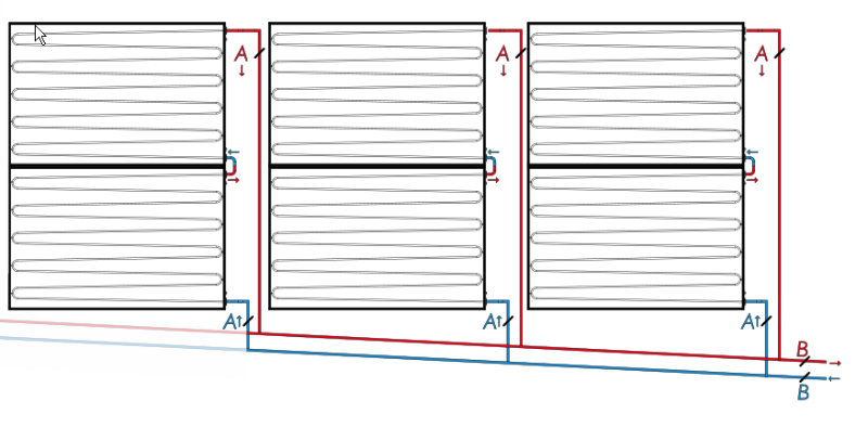

Je renonce donc au mix et j'envisage un montage de 2 lignes et 3 colonnes comme sur ce schéma :

Au vu de ton schéma,ce sont des capteurs Héliofrance Attention au choix du circulateur car les pertes de charge dans un capteur à serpentin sont plus importantes que dans un capteur à échelle surtout que tu mentionnes un cheminement compliqué des lignes du primaire . Attention aussi aux pertes de charge engendrées si utilisation de l'inox annelé

Ton schéma n'est pas mal, mais si tu veux un équilibrage des 3 voir 6 capteurs en Tickelmann il tu manque 1 tube

Merci pour le lien, si j'ai bien compris le 2x3 en série était problématique et tu es donc passé à 3x2 en serie ce qui correspond au schéma heliofrance que j'indique plus haut? c'est a dire 3 groupes en parallèle de 2 capteurs en série? :roll2:

Monter des capteurs en série , pour obtenir des températures élevées , c'est perdre du rendement.
Les capteurs en parallèle ont un rendement supérieur.
