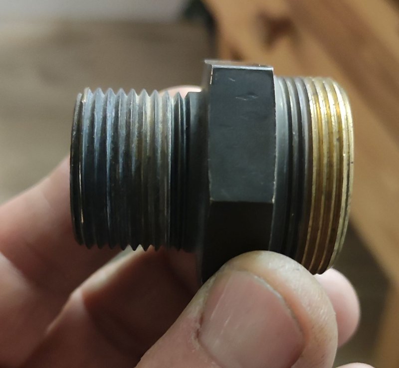

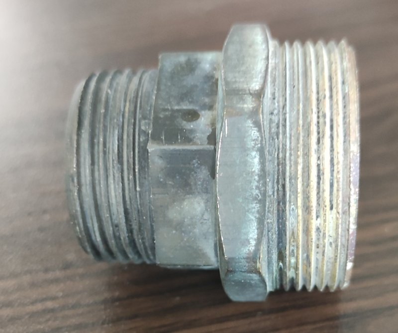

Je sollicite de l'aide (auprès des anciens à mon avis). J ai un projet d'autoinstallation de panneaux solaires thermiques et je bute sur un pb qui doit parler aux précurseurs navigant sur ce forum
J'ai récupéré deux capteurs plans neufs mais qui datent de .....1996 et les sorties femelles en laiton des panneau ne sont pas très standard...
Je suis donc à la recherche de 8 mamelons réducteur en laiton avec d'un coté un diametre extérieur de 32 mm avec un pas de 1,5 mm (eh oui le pb vient de là...) et de l'autre un 20x27 standard
je vous joins 2 photos
Merci beaucoup à ceux qui pourront me guider/vendre/donner tout renseignement sur ces mamelons

Aurais-tu la possibilité de faire une photo de l'autre coté du raccord ?

un pas plus fin me fait penser à certains raccords union en deux parties. peut-être en se rendant chez un fournisseur genre cédéo ou idem.

En voyant le réducteur, je pensais également à un raccord union, mais avec un plan de joint conique.

oui, photo comme tu as demandé. ça pourrait être un mamelon égal vissé dans un demi raccord union. et aussi photo du femelle du panneau, pour être sûr de quoi approvisionner.

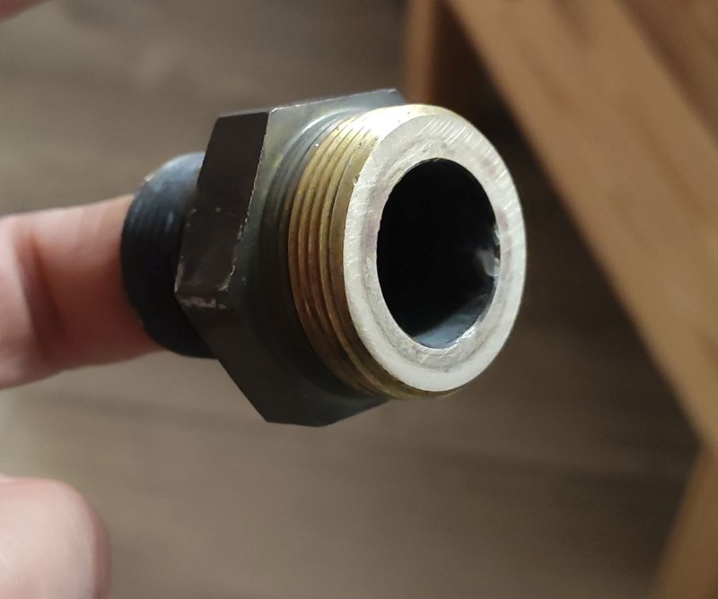

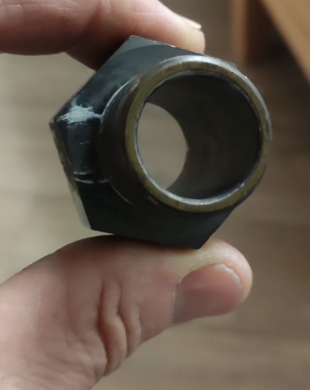

Merci pour votre interet à mon cas desespéré
Pour faire plus simple, je vous joins 3 photos d'un raccord plus simple dont les caractéristiques sont identiques. Je l'ai récupéré sur un vieux capteur plan de l'école ou je travaille

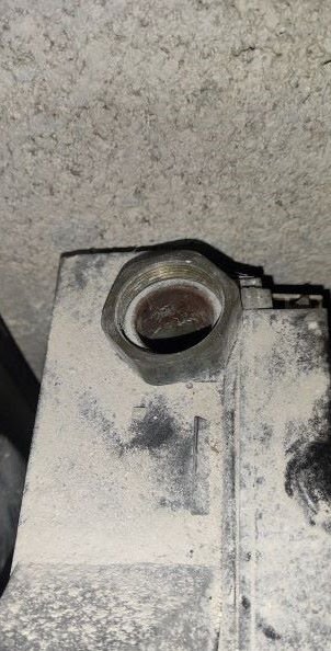

Ce mamelon va ici, aux 4 coins du capteu plan...

Sous un angle plus parlant (comme demandé...)

La photo du capteur, il s'agit d'un écrou tournant autour d'un collet battu cuivre ? on ne voit pas bien la portée de joint.
Ce sont des capteurs artisanaux construits à l'école ?
Quand je vois ta dernière photo très nette, j'ai l'impression de voir un raccord quand je le rabote au tour ou à plat sur un tank de ponçage.
Je vais tâcher de trouver un raccord union à pas fin dans ce diamètre pour en mesurer le pas. (dans mon bazar).

je n'y connais rien, sauf la dernière photo, le plan de joint a drôlement l'air d'avoir subi un tronçonnage...
... ce qui le fais penser "non-standard, récup..."

Les capteurs sont des SolarHart. Ils ne sont pas fait "maison". Je posterai une phot des capteurs demain
J ai mis un coup de papier de verre sur la tranche de la piece en laiton pour effacer la trace de joint et montrer que c'est une seule et même pièce
Ce qui me désole dans cette histoire c est que mon projet est à l'arret complet à cause de ces p#!@n de mamelons et que quelqu un doit en avoir une boite oubliée sur une étagère :cry:
Mon autre frustration est que je n ai aucune idée de la denommination de cette pièce pour en faire une recherche sur le net....

c'est cadeau!
https://www.sanithermelec.fr/raccord-ch ... 51090.html pour 2€56 pièce
pour info j'ai tapé: "raccord a visser 32x1.5" ds gooooooooooogle. Résultat en 0.3 sec ! :mrgreen:
