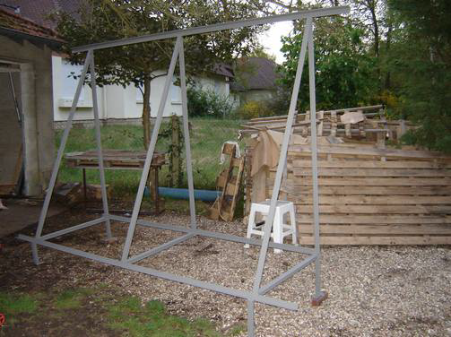

Mon interrogation tient a la résistance des panneaux face au vent.
En bleu le support et en rouge les panneaux
Ils ne seront pas abrités du vent.
Sont ils suffisamment rigide pour n'êtres tenu que par les extrémités ?

Aucune idée. Perso, je mettrai au moins une fixation au centre des cotés verticaux. ça coûte pas cher, et ça t'évitera de faire travailler la structure de ton panneau.
Tu pourrais également ajouter une cloison derrière (à la verticale, le long du mur). Pour limiter la prise au vent qui s'engouffre en dessous.
Mon support était posé accolé à un mur, donc peut de prise au vent venant de derrière.

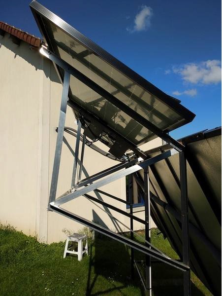

Si cela peut aider, une structure en cornières supportant trois capteurs de 2,5m² réalisée en 2007.
Chaque capteur est désormais fixé en haut et en bas à l'aide de quatre petites plaques en aluminium, insérées dans la feuillure du capteur.
Le capteur est pincé entre la structure acier et les plaques en aluminium à l'aide d'un boulon.
Les pieds de la structure en acier sont fixés sur deux blocs en béton à l'aide de chevilles chimiques.
Depuis quelques années, j'ai ajouté deux capteurs PV au dessus. La structure est mobile. J'adapte l'inclinaison en fonction de la saison.
