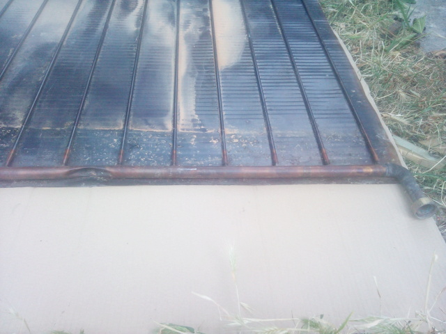

1-Ils possèdent un rétrécissement du coté entrée/sortie,
je pense qu'ils sont prévus pour un montage horizontal,
pouvez vous me le confirmer et pensez vous qu'il soient éventuellement compatibles pour un montage en thermosiphon?

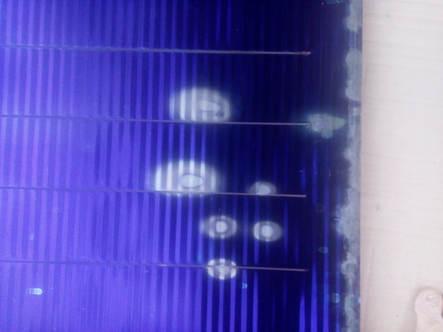

2-Ils présentent des traces de ce que je pense etre une surchauffe,
peut on y remédier, avec une peinture, un traitement chimique ou est-ce superflu?

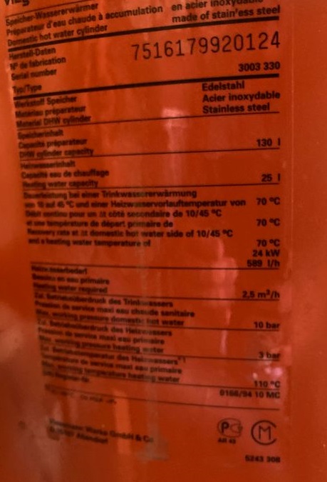

3-J'ai la possibilité d’acquérir ce ballon Viessmann en bon état à un prix intéressant.
Par contre j'ai beaucoup de mal à trouver des infos sur son fonctionnement. Il semble au vu de la hauteur de l'arrivée et du volume de l'eau de chauffage (en l’occurrence ça serait un mélange d'eau et de propylène glycol) qu'il ne s'agisse pas d'un système à serpentin, ni à échangeur, mais d'un système à double cuve. Le vendeur avait bien une notice de branchement avec une vue en coupe mais ce n’était pas très explicite...
Néanmoins ça me semble etre un système efficace, car la surface d’échange doit vraiment etre importante. Qu'en pensez vous, quelqu'un connait il ce modèle? Y aurait il une raison qui interdirait un montage en thermosiphon?

ces capteurs sont prévus en circulation forcée, en vertical. ton montage fonctionnerait, mais ne serait pas optimal côté pertes de charge et donc réactivité du thermosiphon. ce sont des panneaux greenonetech rebadgés, voir google en incluant cstb aux mots clés.
je ne trouve pas non plus ton modèle de ballon, mais tous les vitocell que je vois en coupe avec google image sont à serpentin, avec une redescente du serpentin côté raccord du bas. donc obligation de mettre un purgeur d'air au point haut de cette conduite basse, pour éviter une poche d'air qui finira par se former et nuire au thermo. (à purger de temps en temps donc).
tu as probablement une trappe de visite sur le ballon qui te permettrait d'inspecter l'état et la configuration de ce ballon.
en résumé ça peut fonctionner sous conditions, sans être du matériel optimal pour le thermo. une possibilté est d'ajouter un circu et une petite régulation différentielle. un circu à l'arrêt ne freine pas le thermosiphon, et permet aussi de purger l'air. le rendement serait meilleur avec cette petite régulation qui est très basique avec deux sondes.

ras sur le ballon viessmann, c'est du solide, echangeur interne 2,8m² c'est bien.
Je n'ai vu nul part indiqué 2.8m², il est noté 2.8m3/h...
Super, bien vu, j'ai effectivement trouvé ces données techniques (Avis CSTB).Il y est d'ailleurs indiqué:"- facteur optique (sans dimension) : 0,79
Oui pour les VitoCell et les VertiCell HG, mais celui là est différent, ils indiquent 25L d'eau de chauffage ce qui ferait un serpentin de presque 50m de long en tuyau de 1" :-?
