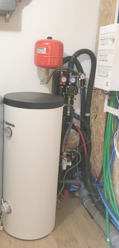

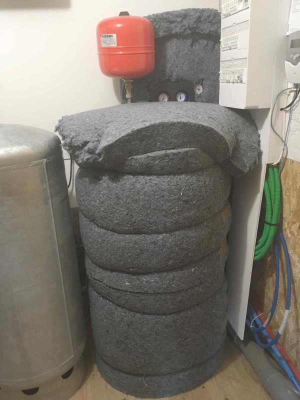

Oui j'ai bien le manuel du circulateur mais impossible d'entrer dans le menu, cela beugue. J'ai demandé au distributeur aussi. Il doit y avoir une erreur sur la série.
Pour voir mon installation voir la photo. Et avec Méga isolation faite aujourd'hui!
Si je comprends bien dans leur groupe de circulation (solaire diffusion,) il n'y a pas de clapet anti retour donc. Pourtant ils m'avaient assuré que si.
J'ai un grand col de cygne: car lLe tuyau de retour panneaux , le plus chaud donc part sous la maison et remonte au toit soit 3m d'apres moi.
Bonne soirée

il me semble qu'il ne faut pas isoler la lyre pour que le tuyau perde un peu de calories.

D'aprés la photo le circulateur ressemble à un GRUNDFOS alfa 1, il y a 2 cables, un pour l'alimentation, l'autre pour la commande de la variation de vitesse en PWM.
Moi j'en utilise un avec simplement le cable d'alimentation,sans le cable de commande du PWM.
Il fonctionne trés bien sur une régulation différentielle DIXELL ( sans PWM)en attendant la régulation de PATRICK le MAXISUN

Les lyres, c'est un peu mystique. Chez certains ça marche. Chez d'autres non (ça a été mon cas).
J'ai simplement ajouté un clapet à battant en sortie de circulateur pour que tout rentre dans l'ordre.
