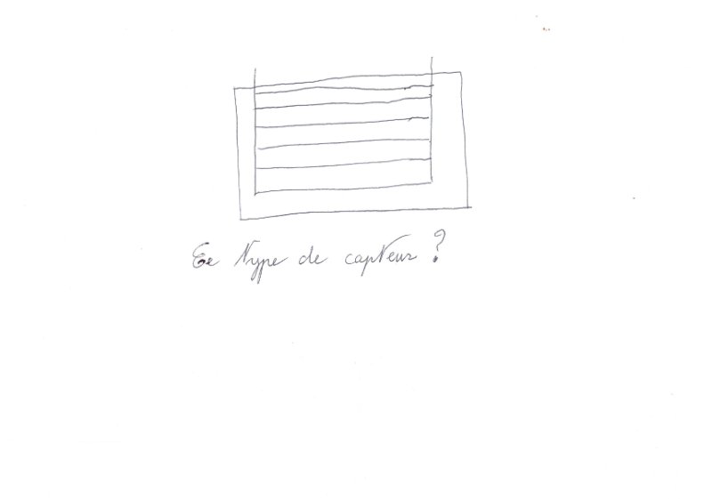

par ventura
Ce type de capteur ?

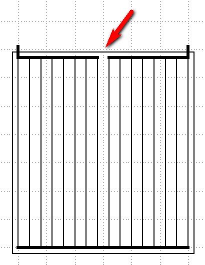

par pierre0007
Après analyse à la frontale, au fil électrique et surtout en les remplissant tête en bas inclinés dans une remorque
voilà à quoi ils ressemblent

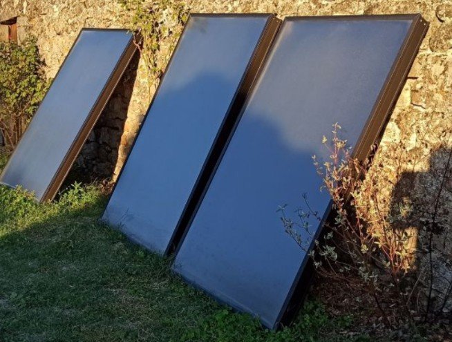

par pierre0007

par vile-coyote
Capteur à positionner en mode paysage

j'ai passé du temps hier à essayer de retrouver d'anciens messages du forum. rien, keudalle, nada. C'est rageant alors que je pense toujours utiliser les mêmes termes quand je parle de ces capteurs qui comportent un pincement sur un des collecteurs pour allonger le flux.
Je viens d'aller relever la référence sur une étiquette et du coup google me ramène des avis cstb, et une notice de pose elm leblanc. Donc à parcourir pour information, mais j'ai un doute moi aussi sur la position à adopter pour ne pas être embêté un jour. Le concept est hasardeux et je suppose abandonné aujourd'hui. J'ai parlé à plusieurs reprises de ces capteurs, parce qu'ils sont complètement prohibés en drainback ou thermosiphon. Les miens étaient des elm leblanc fk260, du green one tech rebadgé.

En mode paysage ça complique fortement les liaisons et ne résout pas le prob d'eau stagnante à la vidange ou de bulle d'air si les capteurs ne sont pas tout à fait horizontaux

par pierre0007
En fait il doit y avoir un passage pour la purge d'air. ce qui explique l'installation en portrait.
par contre impossibilité de vidanger les capteurs par gravité
Compresseur nécessaire !
