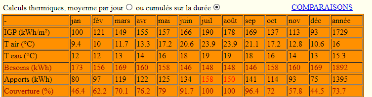

Merci pour vos retours. J'avais un peu joué avec ce logiciel (enfin http://ines.solaire.free.fr/ecs_1.php exactement), et effectivement on voyait qu'on pouvait fortement incliné sans trop perdre l'été.
Par contre pour la surface, on voit qu'en passant de 2 à 3ou 4m2 ça semble beaucoup plus intéressant sur le reste de l'année hors mois les plus chauds. Personne ne surdimensionne et couvre en partie en été par exemple ?

Exemple 2m2 versus 4m2.

- CESIS CalSol 4m2
- Screenshot 2023-08-18 100252.png (24.7 Kio) Vu 4396 fois
- CESIS CalSol 2m2
- Screenshot 2023-08-18 100206.png (67.4 Kio) Vu 4396 fois

Attention le "simulateur de l'ines" est beaucoup trop pessimiste et les résultats donne a penser qu'il faut ajouter de la surface mais ce n'est vraiment pas le cas.
Je ne sais pas ou ils ont trouver leurs données et leurs calculs mais ils sont bien a la ramasse !
Oui tu peux toujours couvrir, mais franchement 2m² pour 200L c'est vraiment bien pour ta région et encore , je serais presque a dire que c'est deja beaucoup
A quoi ca sert de mettre plus si c'est pour couvrir et s'embeter la vie en dépensant plus ?????
