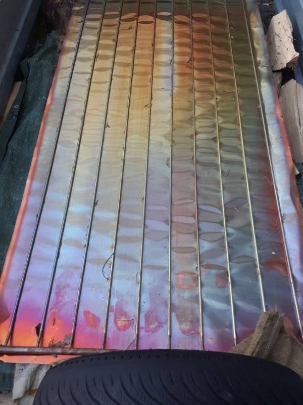

Durant la commande du nouveau circulateur, j'en ai profité pour nettoyer le réseau à l'eau, puis en chassant l'air. Malheureusement pour moi il a dû rester de l'eau dans les tuyaux et ce qui devait arriver arriva une nuit à - 4 et trois panneaux sur 5 qui fuient.
J'en ai déposé un, ouvert la feuille d'aluminium derrière le panneau, viré la laine de roche, et sorti du cadre alu les tuyaux de cuivre ainsi que la feuille noire où sont collés les tuyaux.
On voit bien les trous du au gel.
Ma question est : est-ce réparable ? Cela tient-il dans le temps ? Ou bien le plus simple est de changer les panneaux.

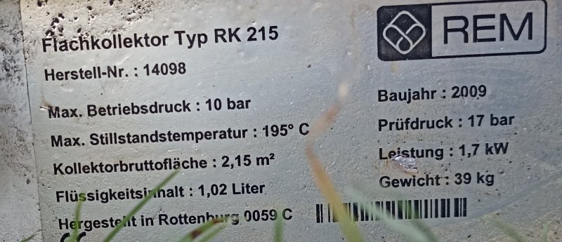

J'ai rien vu sur le net concernant cette marque REM,
J'ai mis en PJ l'étiquette collée sur le panneau.

à toute fin utile, il paraît que la production de REM fut absorbée par Ratiotherm
en 2015, jusqu'en 2022...
https://solarthermalworld.org/news/stro ... n-germany/
"Ratiotherm took over the production of its former supplier REM in 2015 and continued it until April 2022".

De façon générale, le cuivre est plutôt conciliant à travailler. d'autant plus si c'est rendu accessible et que la flamme ne va pas faire péter le vitrage.
Quelques photos des dégâts pour que l'on puisse se rendre compte ?
Il est possible que tu aies fait le plus dur en sortant l'absorbeur du cadre (si j'ai bien compris).

Voilà une photo de la vue d'ensemble ainsi qu'un peu plus rapproché.
Sur ce panneau il y a 3 tubes percés.
J'ai pas encore déposé les deux autres capteurs de la façade.
J'ai bien conscience que changer juste l'absorbeur de la marque en question est chose infaisable
Mais peut-être par un capteur complet d'une autre marque (detriech,...)?
Je n'ai pas encore le cout qu'un soudeur va me prendre pour réparer cela en admettant que ça soit la même chose sur les deux autres capteurs.

Ok, un peu chaud à faire. Pas irréalisable, mais si tu dois confier ça à un artisan, je doute que ce soit rentable. Faudrait en trouver un passionné, philantrope, et lui préparer le boulot.
Une alternative serait de trouver des capteurs en occase genre leboncoin. Un tarif correct pour des capteurs en état, c'est environ 100 euros la bête.

Par deux fois, j'ai réparé des blessures semblables.
C'est faisable sous condition de minutie , brasage délicat, ' (le cuivre est trés fin )
Bien décaper, poncer, braser juste pas trop chaud pour le pas fondre et agrandir le trou.
au préalable, rapprocher au mieux les deux lèvres .etc...
Bon courage.

je l'ai fait y'a qlqs années pour un pote avec mon bon gros fer à souder de 150W ... bien plus facile et bien moins de risque d'abimer qu'au chalumeau ... juste bien préparer les 2 lèvres, un décapant gras et de la bonne soudure. pas oublier de bien "rincer" et laver la soudure à la flotte pour le décapant une fois la soudure terminée.
C'est largement faisable, juste te faire la main sur qlqs chutes de cuivre jusqu'au moment ou tu maitriseras bien le geste.

Loin de moi l'idée de vouloir décourager un débutant, mais je crois voir quand même que la crevure est quasi à la jonction avec l'absorbeur, dans un angle très fermé, et que pour nettoyer et joindre le cuivre, c'est pas comme si on était face au boulot. De ce que je me rappelle de étain/cuivre, si on n'a pas nettoyé-décapé parfaitement, on a des surprises désagréables. si toutes les parties éclatées se présentent comme celle que je devine, y'a intérêt à passer du temps en préparation, et entrainement préalable.
et pour un fer à souder élec, je me demande si 150W est suffisant. peut-être plus de souplesse de puissance au gaz, avec la panne qui va bien.
Bon, j'ai pas pratiqué l'étain depuis longtemps donc possible que je sois dans l'erreur. Là où je suis d'accord à 100%, c'est qu'il faut le tenter, et que ce sera plus facile que de trouver des capteurs à sorties en position haute. Je n'ai jamais vu ce montage.
Je confirme aussi que quand on pratique, et bien on se rend compte au bout d'un moment que ça n'a rien de sorcier. ... et ensuite, eh bien on sait faire...
Je suggère de la pâte Hampton, pour le décapage. Facile à trouver.

pas de tracas niveau puissance ... j'ai fais toutes mes gouttières et mes descentes y'a 30 ans au fer élec 150W et ... tout cela est toujours comme au premier jour :mrgreen:
Clairement, le cuivre est bien plus simple et moins a risque à souder que le zinc. Juste, et tu l'auras lu par plusieurs intervenants ... bien ramener les lèvres et préparer la zone à souder au mieux.
Pour info, pour une des réparations dont je parle ci-dessus (situation "merdique"), j'ai découpé une "rustine" ds un bout de tuyau cuivre, mise en forme pilpoil , nettoyage "nickel", décapant, étamage des 2 parties, pane du fer sur la "rustine" et lorsque l'étain fusionne, ben un p'tit coup de soudure pour uniformiser, un tournevis pour bien tenir la rustine en place, retrait du fer et 20 secondes après c'est fait !
Allez, courage, ca va le faire :-D

Peut-être que pour plus de facilité si je découpe le feuillard devant de quelques centimètres carrés autour du trou, cela me permettrait de travailler tout autour du tube,
Alors certes il aurait un trou dans mon panneau noir mais est ce bien important ?
