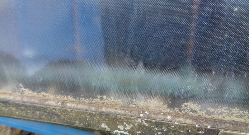

un peu de retard pour vous répondre, j'ai du décalage horaire... pour ceux que cela intéresse , apéro à la maison > 38.522251, -28.498117
Pour commencer...
Yves 35 , si la sonde supérieure avait un problème cela se verrait immédiatement dans les delta t° avec les autres sondes, ils sont tous cohérents. ( Régul. Resol/Deltasol BS)
Guy , tu as raison, je vais en démonter un pour lui ramoner les boyaux, lorsque j'ai démonté le thermo-siphon après 4 ans le liquide était clean ce qui fait que je ne me suis pas posé la question des boues. Les collecteurs: pas compliqué de les rincer, les capillaires... arrive-t-on vraiment à les nettoyer ? ... ou sinon les produits de nettoyage de radiateurs automobiles...?
Domwood, le calcaire... impossible il n'existe aucune source de calcite ici, c'est beaucoup trop jeune - 4 millions d'années - mon fluide est un mélange de Tyfocor L et d'eau de pluie, toute mon eau provient de récupération d'eau de pluie, donc acide par essence.
Ce qui me turlupine c'est que par le passé les panneaux montaient eux-mêmes (je ne parle pas du fluide) en température, aujourd'hui en plein après midi de soleil, la vitre est tiédasse, le cadre aussi... et j'ai l'impression que les fonds ont méchamment claircis.
Voici deux clichés pris tout à l'heure (sans soleil ;-) )
Sur le second on distingue la couleur vert de gris du collecteur inférieur.
Merci et bon vent !

Picaroto a écrit :
ven. juin 07, 2024 16:27 pm
en plein cagnard, peux-tu poser la main sur les raccords cuivre sans te brûler ? (ce sera plus représentatif que vitre et cadre qui n'ont pas à chauffer).
j'ai eu des vieux caissons giordano c2 dont les vtres étaient cassées, et la peinture disparue, donc absorbeur couleur oxyde d'alu gris/blanc. en thermo, eh ben ça chauffait encore par beau temps.
