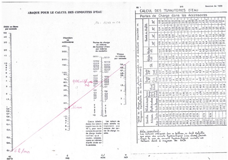

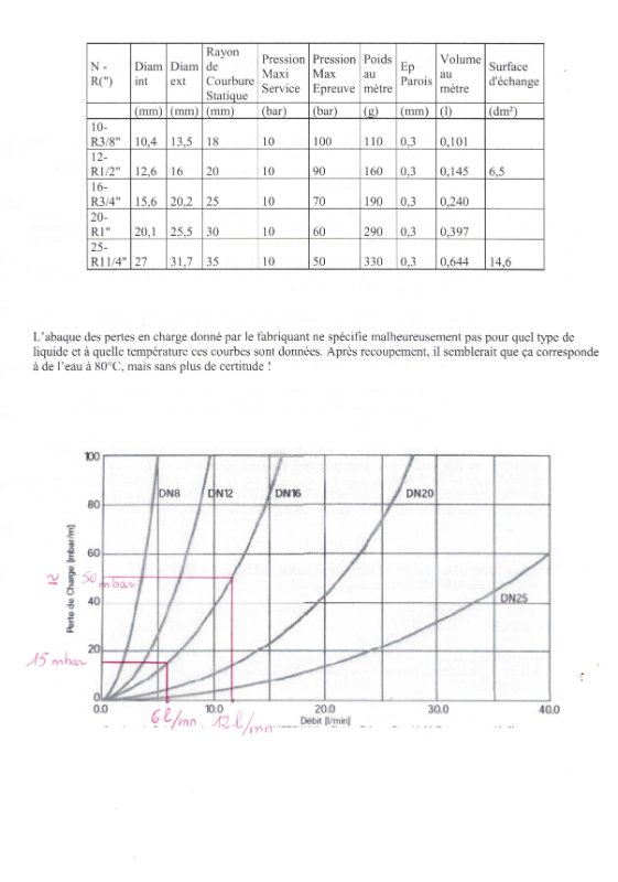

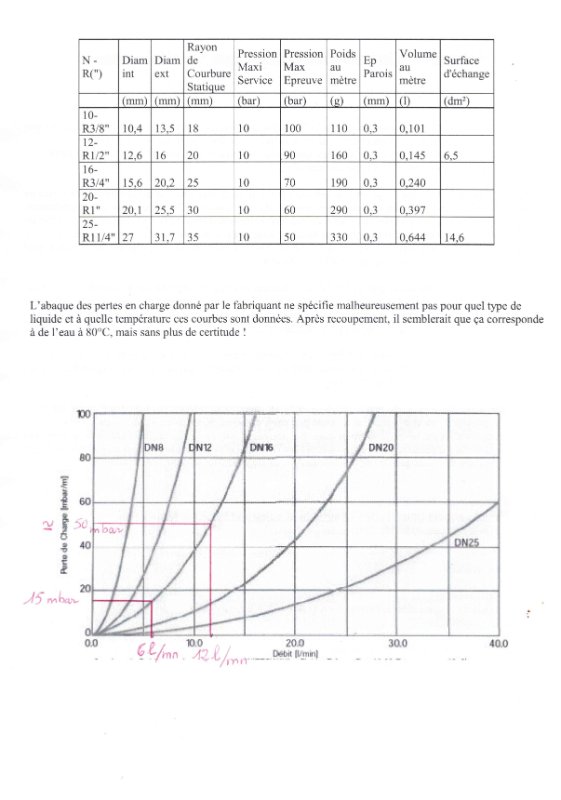

J'ai fait un début de recherche pour les pertes de charge
tube DN 16 annelée
pour les 12 m2 de capteur débit ( de mes capteurs) 60 x 12 = 720l/h soit 12l/mn conseillé par le fabriquant
Sur abaque que a fourni RAMSES pour du tube annelé de DN 16 on lie 50 mbar /par mètre de tubes pour 12l/mn
pour 25 m de tube 25 x 50= 1250 mbar soit 12.5 mCE . l faut ajouter les pertes de charge du ballon,des capteurs
Je te conseille si cela et possible de monter en parallèle un deuxième tube pour diviser le débit dans chaque tube
Sur abaque tube annelé avec 6 l/mn on lie 15 mbar 15 x 25= 375 mbar soit 3.75 mCE
Sur abaque tube lisse avec 6l/mn on lie 0.06mCE/ml soit 0.06 x 25 = 1.5 mCE
RAMSES Tube annelé.pdf
(201.64 Kio) Téléchargé 558 fois

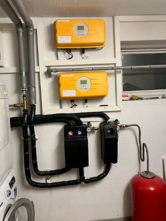

sylvère 1.jpg (56.38 Kio) Vu 9208 fois
sylvère 2.jpg (92.86 Kio) Vu 9208 fois
Re: Cavitation sur circuit pressurisé
Posté : lun. oct. 28, 2024 20:52 pm
par sylvère
les circulateur sont au plus bas de l'installation. par contre j'ai suprimé le purgeur automatique au somet des panneaux pour le mettre au sous-sol
Pas de bruit de gravier, juste le circulateur qui s'embale et qui ne (pompe) plus, par contre une fois que la circulation reprend on entend bien les bulles d'aire s'en allées,

L'image que je n'arrive pas tourné :oops:
IMG_5694 d.jpg (27.74 Kio) Vu 9185 fois
