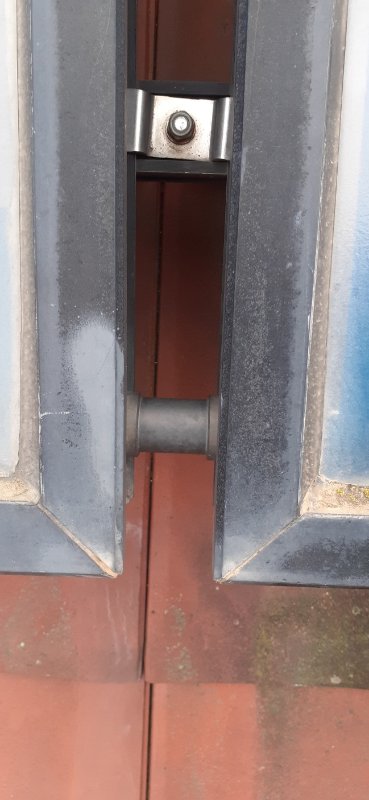

Je vais essayer de rajouter des photos pour montrer la pièce de jonction qui apparemment peut poser problème.

A voir ton image, je dirais que cette liaison ne permet peut-être pas la dilatation des absorbeurs.

Je viens de fouiller un peu, sans connaître tes modèles de capteurs. ça pourrait s'appeler "compensateur". si problèmes, ce raccord a peut-être connu plusieurs versions.
http://www.forum-chauffage.com/panne-ro ... is-r3.html à joints toriques ?
https://lacentrale-eco.com/eau-chaude-s ... rotex.html

PS: pour tes capteurs, il faudrait des photos, mais c'est la première génération de capteurs sans compensateur (inox annelé). Les jonctions avec les joints sont peut-être encore trouvables chez un distributeur daikin, mais ce n'est pas très bon marché. Je ne sais pas si les joints seuls sont trouvables.
C'est l'un des principal problème du système rotex, des pièces faites spécialement pour ce système, il y a plus de 20 ans.
