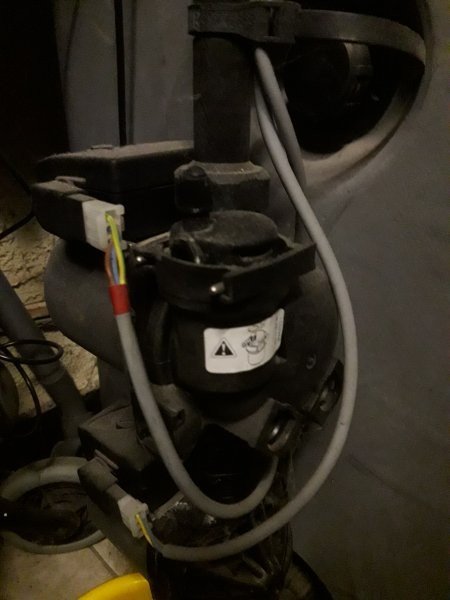

Le circulateur se trouve dans la partie qui contrôle les panneaux solaires à l'avant du ballon. Il faut retirer le carter qui se trouve sous l'écran sur lequel on peut lire la température des panneaux et autres infos :
Le purgeur c'est ce composant avec l'étiquette blanche et le fameux bouchon au dessus :

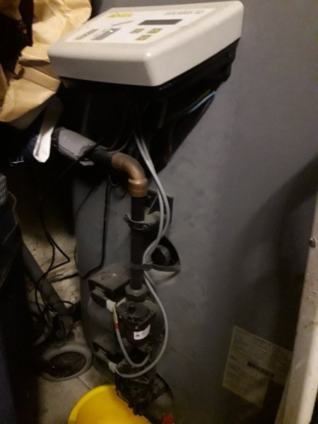

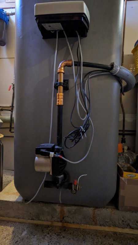

L'installation (voir photo) date de 2011, et hormis quelques traces de fuite sur les raccords de sortie du ballon, je n'ai jamais eu le moindre problème jusque récemment. Je suis tous les ans en 100 % solaire (résistance débranchée du secteur) de mars/avril à octobre/novembre, en fonction de la météo (je vis dans le 13), et pour 3 personnes. Je remets de l'eau quand la jauge est au plus bas (et que j'y pense). Mon installation n'a qu'un circulateur et n'a pas de purgeur, et a parfaitement fonctionné comme ça pendant 15 ans. Il me semble me souvenir que l'installateur m'avait dit qu'il y avait un orifice de purge au niveau des panneaux, tout en haut du système : plausible selon vous ?
Les soucis ont commencé en janvier. Après 1 semaine d'absence, et pendant une période de mauvais temps sans soleil (rare mais ça arrive ici aussi), j'ai trouvé un peu d'eau au sol sous le ballon. J'ai vu une fuite juste au-dessus du circulateur (j'ai resserré et c'est redevenu étanche) mais j'ai aussi découvert une micro-fuite sur le tuyau de retour, juste avant le coude en cuivre. Apparemment c'est le tuyau lui-même qui est abîmé. C'est vraiment léger, pas plus de quelques gouttes à l'heure. Et probablement ancien parce qu'en retirant le carter gris, il y avait des traces en bas. Je mettrai un autre message sur ce point précis.
Après avoir supprimé la fuite à l'entrée du circulateur, je me suis rendu compte qu'il était bloqué : il sentait le chaud, et l'eau ne montait plus aux panneaux. Le condensateur avait fondu, je l'ai changé (à presque 20 000 h de fonctionnement, rien d'étonnant). Mais le circulateur était grippé (je ne sais pas depuis quand mais j'avais remarqué plusieurs fois que ça sentait le chaud donc ça devait faire un petit moment). Je l'ai dégrippé à la main et c'est reparti. Et à part en début de semaine où je me suis rendu compte qu'il ne tournait pas, avec le K clignotant, panneaux autour de 120° et ballon un peu en-dessous de 50°, ça refonctionne normalement.
Je ne connaissais pas cette fonction de mise en défaut de l'installation pendant 2h en cas de problème du circulateur ; effectivement dans ce cas, les panneaux ont le temps de chauffer beaucoup plus. Si au bout de 2 heures, et que la température et les réglages le permettent, le système redémarre tout seul, alors c'est pas impossible que ça se soit déjà produit (le ballon est à la cave et je ne vérifie pas tous les jours).

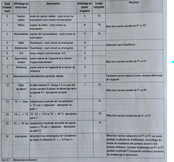

J'ai ressorti la doc installateur et je ne trouve pas trace de W clignotant.
J'ai : K = capteur solaire, R = reflux, S = accumulateur, V = alimentation, D = débit, G = transformateur A/D (késako ?) ou tension ou après une réinitialisation générale, F = débit de départ.
Si le circulateur se bloque et n'envoie pas d'eau aux panneaux quand les conditions de température sont atteintes, on devrait avoir un D ou un F clignotant, non ?
Mais peut-être aussi que j'ai d'abord eu un D ou un F, que je n'ai pas vu, puis un K au bout de quelques minutes quand les capteurs (vides) sont devenus trop chauds. L'autre jour, quand le K clignotait, les panneaux étaient à 120 °.
Je ne peux pas passer tout mon temps dans la cave à surveiller l'écran, je vérifie de temps en temps mais pour l'instant ça ne s'est pas reproduit, ça refonctionne normalement. Je ne peux pas complètement exclure que ça se soit déjà produit avant, sans que je le voie, puisque quand le problème est temporaire, le système se remet en route dès que les conditions le permettent.
Je n'ai pas non plus trouvé trace de la fonction de mise en défaut de l'installation pendant 2h en cas de problème, par contre la doc parle de "mise hors service durable de P1 et P2" et de "mise hors service temporaire de P1 et P2", en fonction des dysfonctionnements. C'est peut-être ça.

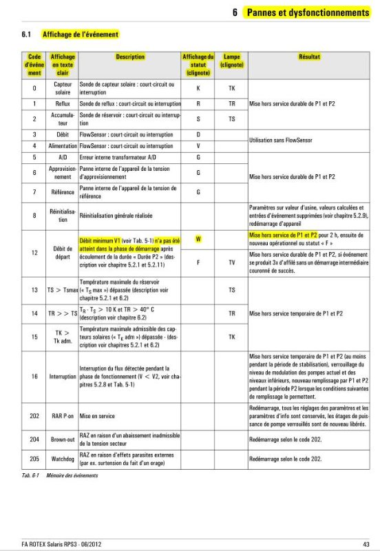

J'ai retrouvé une version numérique de la doc:
C'est bien W visiblement :
Merci pour cette doc.
J'ai celle des capteurs solaires et le tableau des dysfonctionnements n'est pas aussi détaillé.
