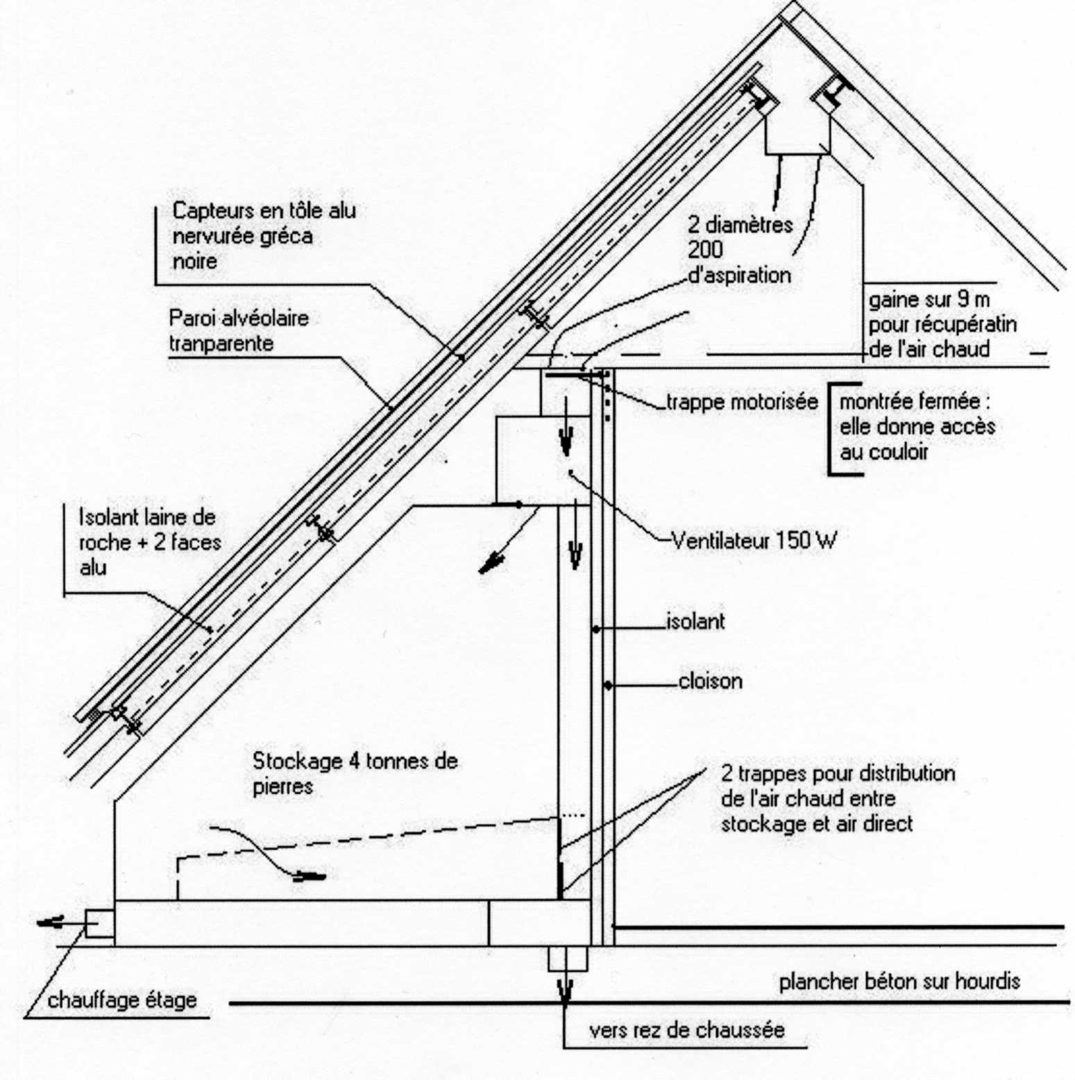

Il y a quelques temps j'ai eu l'occasion de récupérer un croquis sur un site qui se nommait "lino.com", que je ne retrouve plus, et qui proposait une variante de la masse thermique avec accumulation. Je n'ai jamais vu d'autres projets de ce style. Je vous laisse un fichier incluant le croquis et si quelqu'un connait ou a utilisé, ça m'intéresse.
Merci.
H.
Stockage solaire.jpg (462.68 Kio) Vu 820 fois

je ne connais pas ce site, ni cette technologie, mais au vu du schéma, j'ai fait google + "capteur solaire à air"
=> devrait te donner des éléments de réponse

Je n'ai vu ce genre de truc que dans les bouquins. Sur le plan thermique, je n'ai rien à redire. Par contre, j'ai peut-être tort, je suis méfiant de la poussière véhiculée par la circulation de l'air dans le lit de pierres.

C'est le principe que je ne comprends pas. Comment se fait l'accumulation de chaleur dans les 4 tonnes de cailloux? L'insufflation d'air par le ventilo suffit à chauffer les cailloux?

j'ai vu sur internet une maison fonctionnant avec un principe similaire, sauf que les capteurs à air "maison" étaient en bas de la maison => l'air passait sur les cailloux en convection naturelle
C'était bien l'air qui chauffait les cailloux.
Je mettrai le lien ici quand je l'aurai retrouvé
