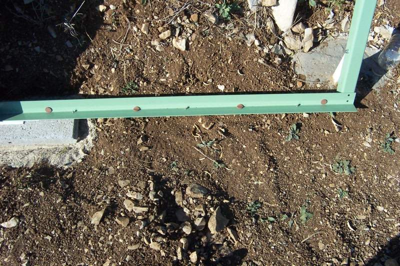

Bonjour Jacques,
Quelques photos de mon install ici: http://forum.apper-solaire.org/viewtopic.php?t=770
Les capteurs sont simplement tenus sur le support par des "taquets métalliques d'étagères à collerette" (je cite l'emballage) de 5mm de diamètre, 6 par capteurs.
Ces taquets se logent dans la rainure arrière du profilé du caisson.
Depuis un an et demi de Mistral ou de coup de vent du Sud, rien n'a bougé.
- Détail taquets.jpg (115.14 Kio) Vu 4668 fois
