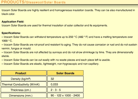

Sur le site de www.solimpeks.com , seule la série Marwel collectors semble
certifiée Solarkeymark.
- Pour les Marvel 2510 2108 1808, l'épaisseur est de 105 mm et l'isolant
est de la laine de roche densité 45kg/m3.
- Pour les Wunder Premium 2510 2108 1808 , l'épaisseur est de 90 mm et
l'isolant est de la laine de verre.
- Pour les Wunder Classic 2510 2108 1808 , l'épaisseur est de 90mm et
- pour patrik07 , Sebasol utilise pour ses capteurs de la laine de roche
épaisseur 50 mm Flumroc 3 densité 60 kg/m3.
La laine de roche est imposée pour que le capteur soit conforme à la
norme SFP 172/EN 12975(SEBASOL message du 22/08/06).
- Il me semble avoir lu que la laine de roche laisse passer l'eau alors que
la laine de verre pompe l'eau et se transforme en charpie????.
-Remarque:Solimpeks ne mentionne pas dans ses fiches techniques l'épaisseur du verre utilisé.

En dehors des problèmes de liant, la laine de verre tient facilement 400°C sans modification (c'est du verre après tout, fusion > 1500°C).
Dans l'usine chimique où travaillait mon père, tous les tuyaux de vapeur sous pression et les colonnes de distillation était isolées directement avec des coquilles en laine de verre recouvertes d'alu ou d'inox, et il y a avait des températures supérieures à 200°C en permanence.

- ametpierre
- Messages : 1648
suite a demande de precision chez le fabricant de nos capteurs
reponse:
Dear pierre
We all use High Density 40 density Rock Wool for our Tinox collector. We use
glass wool in our black painted products.
Thank you
(voir caractéristiques ci-dessous de la laine de verre utilisée pour les black painted)
reponse:
Dear pierre
Thank you
- glasswool.jpg (131.75 Kio) Vu 2192 fois
