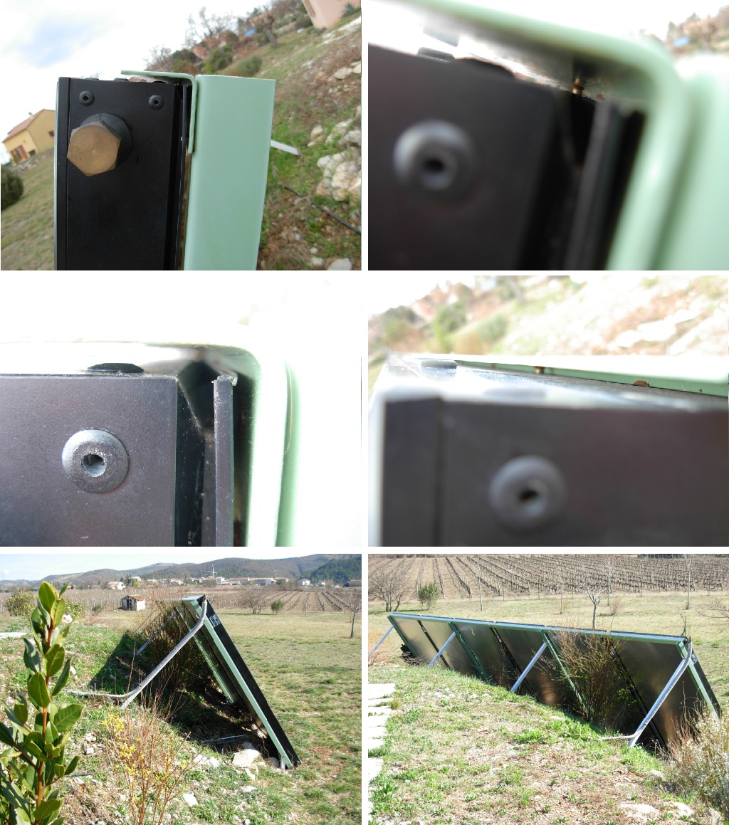

Je joins un montage du détail du système d'accrochage de mes capteurs (pas très clair :? ) et une vue arrière du support...
Les capteurs tiennent avec 6 taquets à collerettes (pour étagères) de 5mm de diamètre par paneau, 3 en haut, 3 en bas. Ces taquets simplement enfoncés dans des trous dans les cornières hautes et basses, rentrent dans la gorge à l'arrière du profil alu... Depuis 2 ans ça n'a pas bougé malgré les grand coups de Mistral comme ceux de la semaine dernière !!!

Sauf que sur les photos du CR de Michel Hirigoyen ( http://www.apper-solaire.org/hirigoyen/hirigoyen.html ) on voit bien sur la première photo que ses capteurs sont posés (et sûrement vissés par dessous) sur le profilé et non tenus par la feuillure.
Oui Gégé, le fond de la feuillure fait bien 4mm mais "l'entrée" de celle-ci fait 7,5mm, mesurée au panard à couliche (voir mon crobard ci-dessus).
Il faut d'ailleurs que je rajoute un bout de plat entre chaque groupe de 2 capteurs pour les maintenir latéralement, comme tu l'as fait, parce qu'avec les dilatations/retraits les 6 capteurs ont finis par glisser de 2cms en suivant la pente d'inclinaison de 2%... :?
