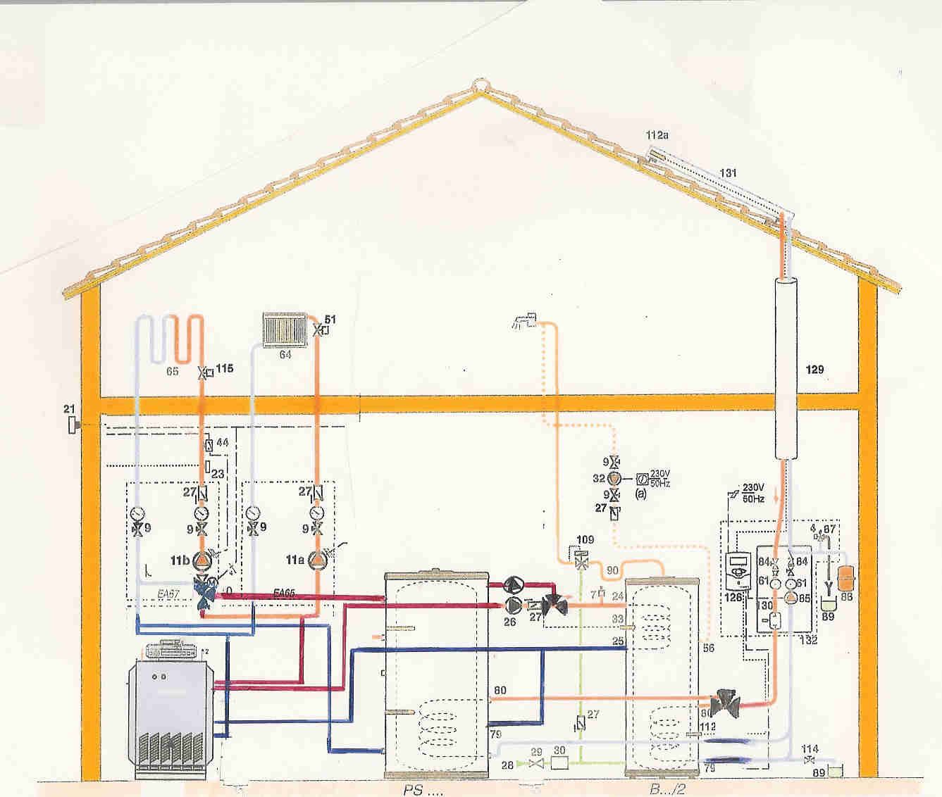

Voici mon projet:
10m2 de capteurs plan Marvel CLS2510 exposés plein sud à 60°
un preparateur solaire de 300L double echangeur pour l'Ecs
un ballon tampon (qui est mon ancien preparateur ECS) de 300l pour complément chauffage
une chaudière gaz actuelle avec plancher chauffant et radiateur
Le fonctionnement :
l'hiver, priorité chauffage avec le ballon tampon
l'été, priorité ecs avec possibilité de pouvoir chauffer le preparateur ecs solaire avec les 300l du ballon tampon
Que pensez vous de mon projet et avez vous des remarques à faire?
Je reste encore indécis en ce qui concerne la régul car j'hesite entre une deltasol m ou un millenium mais la programation de celui ci me laisse un peu perplexe et le coût serait certainement plus élevé.
Je vous remercie par avance.
[Projet] auto-installer 10m2 de capteurs

- schema hydraulique.jpg (92.73 Kio) Vu 848 fois

Bonne orientation & inclinaison.
- Quelles sont tes besoins en chauffage (kWh/an) ?
- Chauffes-tu la journée ?
Pour le ballon chauffage, 2 choses :
- 300 litres c'est peu
- quelle est la surface du serpentin du futur ballon tampon (pour le solaire il faut compter 20 à 30% de la surface des capteurs) ?

merci de votre reponse,
Pour la position des capteurs plans, c'est facile sur un toit terrasse.
Je chauffe toute la journée donc je pensais pouvoir redistribuer la chaleur au fur et à mesure de sa production avec mon ancien preparateur ecs de 300L. C'est un buderus logalus st 300 mais je ne trouve pas la surface de l'echangeur.
