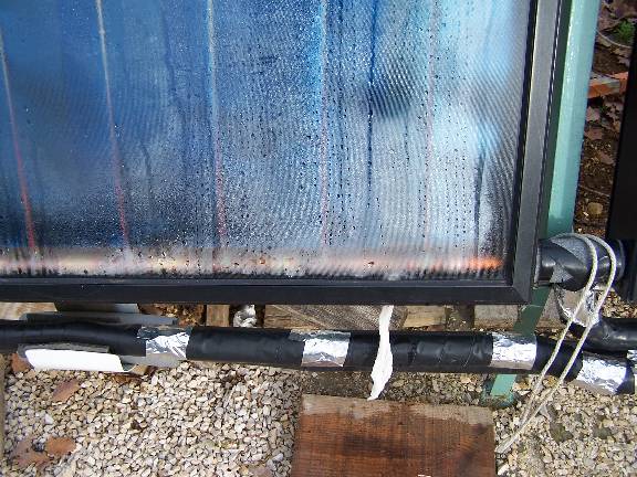

voici 2 photos de mes 2510 première génération....tubes verticaux en 6/8.
à ce stade,ce n'est plus de la condensation...j'ai sorti dans un panneau ,un verre d'eau.
la laine de verre ,enfin celle que l'on peut voir ,à bien triste mine.
j'ai mis des mèches en papier pour capter l'eau par capillarité,
j'ai fait également des essais que je vais prolonger en insufflant de l'air chaud...photo à suivre

- panneau1-redi.JPG (66.76 Kio) Vu 5416 fois
- panneau-2 redi.JPG (57.33 Kio) Vu 5386 fois

J'ai eu le même problème de condensation.
Je l'ai résolu en enlevant tous les bouchons caoutchouc du dessus et dessous.
J'ai essayé que le bas ou que le haut sans bon résultat.
Au final en enlevant tout, le panneau ne condense plus, surement au détriment du rendement. Mais vu que le soleil n'envoie pas de facture....

Cet été j'ai bouché complètement les capuchons haut et bas de mes capteurs et toujours autant de condensation mais, hormis le côté esthétique, rien à dire ils chauffent autant qu'aux premiers jours et ça ne me traccasse pas plus que ça.
J'avoue que je n'ai jamais essayé de récupérer les quelques Watts qui peuvent passer à travers un ciel gris. Comme le disait Yves Guern il y a quelques années (déjà !!!): "Mieux vaut une heure de ciel bleu que 3 heures de de ciel voilé" ... ou quelque chose comme ça.
Pas grand chose à rajouter...
