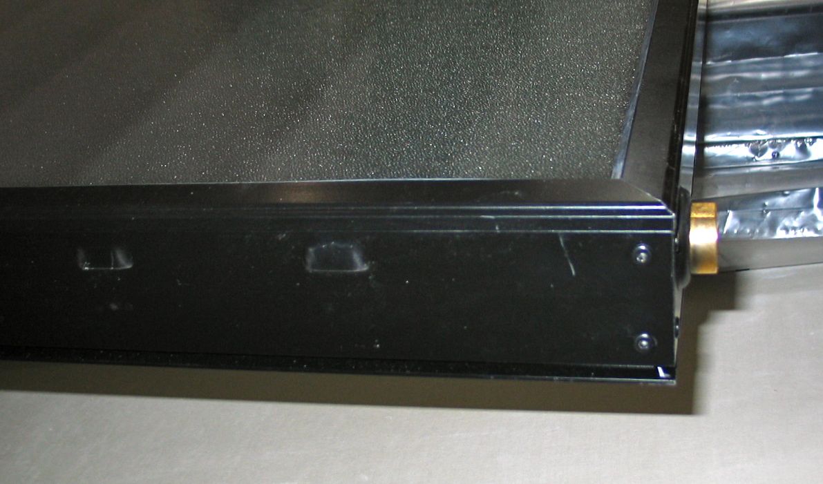

Quelques infos sur les 2510 peints que je viens de recevoir:
sur la plaque de firme on peut lire:
-insulation :Glasswool (donc laine de verre !)
-Sealing : aluminium and EPDM and silicone
il n'est pas fait mention de bas ni de haut, par contre, les petits côtés comportent 4 évents (voir photo).
la vitre semble être fixée à sec avec le joint EPDM, les angles du cadre sont siliconés. Le panneau arrière en alu, semble être collé, mais il n'y a pas reflux de colle, donc avec le temps, il peut y avoir infiltration d'eau.
De même pour les raccordements hydrauliques, les manchons EPDM ne sont pas étanches au niveau des méplats.

Un sondage risque de ne pas être simple ... quelles questions poser pour faire le tour
Le but de ce post était justement de permettre à chacun d'exposer les problèmes rencontrés afin d'essayer d'en faire le tour et de remonter les infos au constructeur ... qui parle très bien anglais je vous rassure
Pour des changements de fabrication, j'ai pû constater la chose entre la production 2008 et 2010 ... mais d'extérieur seulement.
Ceci dit, c'est écrit Rock Wool partout : http://www.solimpeks.com/File/wundercls.pdf
remarque aucun panneau plan ne peut être étanche!il faudra toujours un trou d'évent …[/quote]
Faux ! Ce sont justement deux technologies qui s'affrontent : le plan étanche et le plan ventilé.

- thermitch
- Messages : 4065
Oui d'après JP.
Ils sont de quand tes panneaux JP ?
Tu viens de les recevoir mais ...
Attention, je viens de voir que JP parle de GM Peints
[quote="JP28"]Bonjour,
-insulation : Glasswool (donc laine de verre !)...[/quote]
